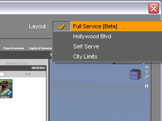

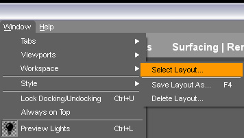

選擇 Window >> Workspace >> Select Layout 命令。
請確認您在 Layout 下拉選單中選取適當的配置。

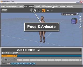

顯示動態時間軸:
如果您使用 Full Service [Beta] 配置,請切換至 Pose & Animation 標籤。

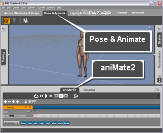

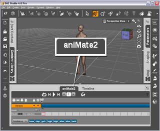

如果您使用 Hollywood Blvd 配置,請切換至 Pose & Animation 標籤並按一下 aniMate2 標籤。

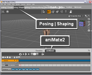

如果您使用 Self Serve 配置,請切換至 Posing | Shaping 模式並按一下 aniMate2 標籤。
如果您使用 City Limits 配置,請按一下 aniMate2 標籤。

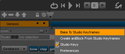

套用姿勢或動作段落至角色。

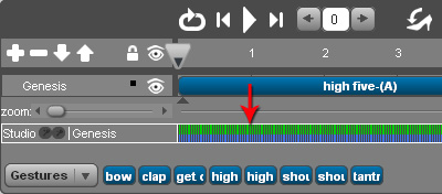

在空白處按右鍵以啟動 Studio關鍵格s 並選擇 Bake To Studio關鍵格frames 命令。
姿勢及動作會轉換成動作關鍵格。

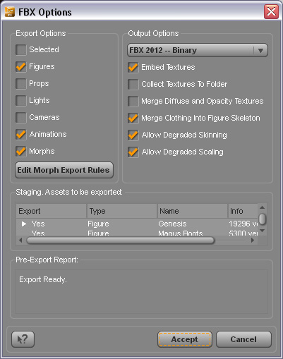

出現 FBX Options 面板。
在 Export Options 中確認 Figures 及 Morphs 方框已勾選。
勾選 Animations 方框。
在 Output Options 的下拉選單中選取 FBX 2012 -- Binary。
如果您想要包含額外的衣著網格,就要勾選 Merge Clothing Into Figure Skeleton 方框。
如果您想要包含貼圖影像,就要勾選 Embed Texture。
同時也勾選 Allow Degraded Skinning 及 Allow Degraded Scaling 方框。
按一下 Accept 按鈕以隨角色一併輸出動作。
