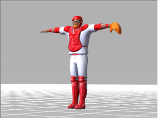

Schritt 1: Einen Standard Charakter aus 3DXchange exportieren
Laden Sie einen standard oder nicht-standard Charakter in 3DXChange.
Führen Sie den Befehl Datei > In anderes 3D
Format exportieren > FBX Exportieren...aus.
Nutzen Sie im FBX Exportieren Bedienfeld das Ziel
Tool Aufklappmenü, um die Einstellungen für
Maya automatisch zu laden. Denken Sie daran das Animation
integrieren Optionsfeld zu deaktivieren, um das bone-skinned
Modell nur mit der T-Pose zu exportieren. Weiteren Informationen
über die Einzelheiten der Einstellungen erhalten Sie im Kapitel Einstellungen
für den Export einer FBX Datei.
Klicken Sie den OK Button, um das Modell im FBX
Format zu exportieren.

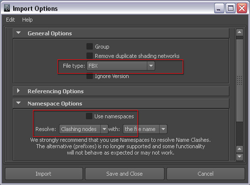

Das Import Options Bedienfeld wird angezeigt.
Wählen Sie FBX aus dem File type
Aufklappmenü.
Deaktivieren Sie das Use namespaces Feld und wählen
Sie Clashing nodes aus dem Resolve Aufklappmenü.
Klicken Sie den Import Button und das Import

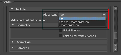

Wählen Sie Add aus dem File Content
Aufklappmenü.

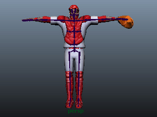

Klicken Sie den Import Button, um den bone-skinned Charakter
zu importieren.

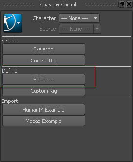

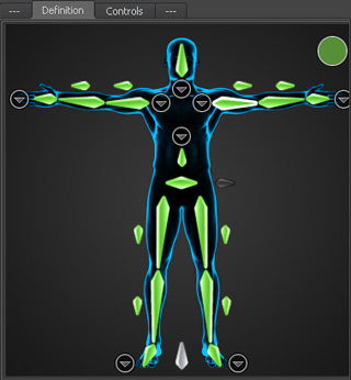

Klicken Sie im Character Controls Feld auf der rechten
Seite des Programmfensters den Skeleton Button im Abschnitt
Define , um das Knochen-Mapping Bedienfeld anzuzeigen.

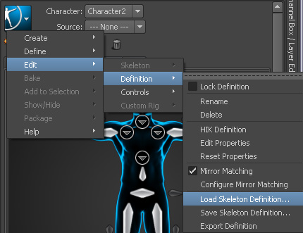

Wählen Sie die RL_Hips des Charakters im Outliner.
Klicken Sie den blauen Button im Character Control Feld
und wählen Sie Edit >> Definition >>
Load Skeleton Definition....

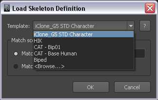

Wählen Sie die iClone_G5 STD Character Vorlage aus
dem Template Aufklappmenü im Load Skeleton Definition
Bedienfeld.
Klicken Sie den OK Button. Das Knochen-Mapping wird automatisch
abgeschlossen.
Sie müssen den Lock Button anklicken, um das Mapping
Ergebnis fertigzustellen und zu aktivieren.

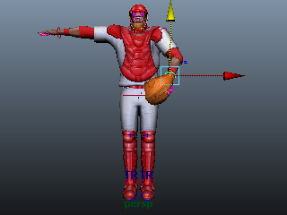

Schritt 4: Verwenden des Human IK Control Rig für die Key-frame Animation
Wählen Sie das Control Rig aus dem Source
Aufklappmenü.
Wählen Sie im Controls Feld einen Knochen des
Dummies aus.
Wechseln Sie zum Move Tool und verschieben Sie den gewählten
Knochen.

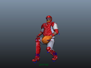

Setzen Sie in unterschiedlichen Frames Keys und Sie können eine Key-Frame
Animation für den Charakter erstellen.
