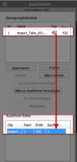

Laden Sie eine Modelldatei im oben beschriebenen Format mit Umwandlungs animationen.

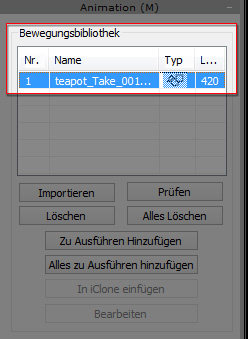

Die Animation wird in der Bewegungsbibliothek aufgelistet.
Sie können die Animation aus der Liste auswählen und den
Wiedergabe Button klicken, um die Umwandlungsanimation anzusehen.
3DXchange fügt diese Animation automatisch in den Ausführen Editor ein.
Klicken Sie auf die Start oder Ende Felder des Objekts im Ausführen Editor und
geben Sie die Anzahl der Einzelbilder ein, um einen Bereich für dieses Objekt zu bestimmen.
Alternativ können Sie die Anfang Ende Dreiecke unter dem Zeit-Schieberegler verwenden, um den Bereich zu bestimmen.
Klicken Sie den Zu Ausführen Hinzufügen Button in der Bewegungsbibliothek,
um die Animation wieder in den Ausführen Editor einzufügen.
Wiederholen Sie die letzten Schritte, bis die ursprüngliche Animation in verschiedene Animationsclips unterteilt ist.

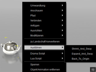

Laden Sie es in iClone. Rechtsklicken Sie auf den iProp und
alle Animationsclips, die Sie eingefügt haben, werden im Ausführen
Eintrag des Rechtsklickmenüs aufgelistet.

Spielen Sie dies ab, um alle Animationsclips nacheinander anzusehen.
