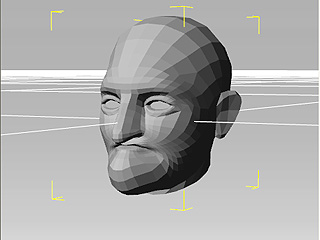

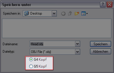

  1. Klicken Sie im Abschnitt Kopf Morph, den Model exportieren Button, um den eingebundenen Kopf im gewünschten Verzeichnis (.obj) zu speichern.
  2. Im nächsten Schritt müssen Sie bestimmen ob der Ziel Kopf für das Morphing ein G4 oder G5 Kopf ist.

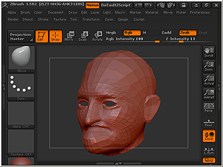

  3. Ändern Sie die OBJ Datei in einem externen 3D Modellierungs Tool (in diesem Fall Zbrush). Exportieren Sie das modifizierte Modell wieder als OBJ Datei.
  4. Klicken Sie in 3DXchange den Modell importieren Button im Abschnitt Kopf Morph, um die OBJ Datei zu laden.

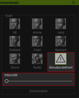

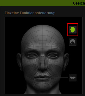

  2. Gehen Sie zu Kopf/Gesicht, im Eigenschaften Feld, scrollen Sie zum Abschnitt Gesichtsmerkmale und wählen Sie das Element Kopf aus.
  3. Klicken Sie den Benutzerdefiniert Button und wählen Sie die VNS Datei, die in Schritt 6 exportiert wurde.

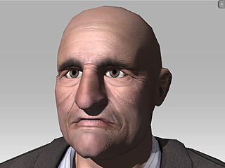

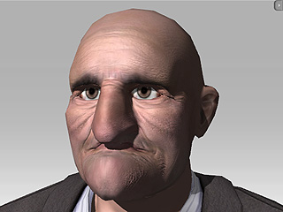

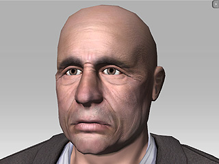

  4. Passen Sie den Wert für die Intensität an, um die Stärke des Effekts, der durch das VNS Modell verursacht wird, festzulegen.
    Intensität= 50
    Intensität= 100
