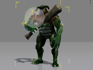

  4. Klicken Sie auf den Nicht-Menschlich Charakter, um einen Knochen auszuwählen. Alternativ können Sie einen Knochen wählen, indem Sie auf den Knotenpunkt in der Baumansicht im Bewegungsebene bearbeiten Bedienfeld klicken.
    Klicken Sie auf den Darsteller, um einen Knochen auszuwählen.

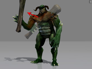

  5. Drehen oder verschieben Sie den gewählten Knochen, um einen Bewegungsebenenkey zu setzen.
  6. Wiederholen Sie den letzten Schritt in anderen Time Frames, um eine Key-Frame Bewegung zu erzeugen.

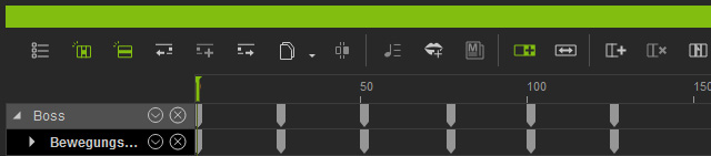

  1. Wählen Sie den Charakter aus. Öffnen Sie die Zeitleiste (Schnelltaste: F3).

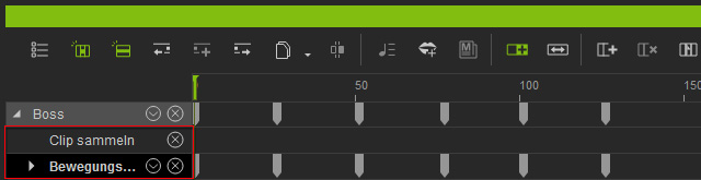

  2. Öffnen Sie die Clip Sammeln und die Bewegungsebene Spuren des Charakters.

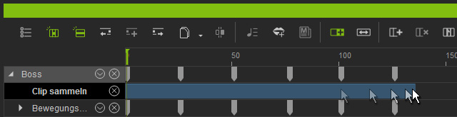

  3. Ziehen Sie in der Clip Sammeln Spur, um einen Bereich zu bestimmen und die Bewegung festzulegen, die Sie in eine Bewegungsdatei exportieren möchten.

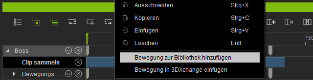

  4. Rechtsklicken Sie innerhalb des Bereichs und wählen Sie Bewegung in Bibliothek einfügen.
