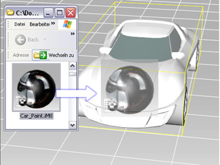

Alternativ klicken Sie den Öffnen
Button, um den Materialordner in der Bibliothek zu öffnen.
Wechseln Sie den Ansichtsmodus, um die Miniaturbilder der Materialvorlagen
anzusehen. Um ein Material aufzulegen fügen Sie das gewählte Material
mittels Drag-und-Drop auf den Ziel Knotenpunkt in 3DXchange ein.

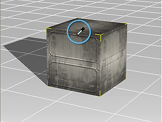

Nutzen Sie das Auswählen Werkzeug, um das Material
von wo sie möchten auszuwählen und die Textureinstellungen als
Materialvorlage zu speichern.
Klicken Sie den Material speichern Button.

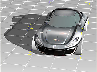

Ursprüngliches Aussehen des Netzes.

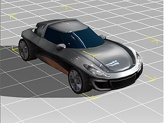

Eines der Materialien wurde modifiziert.
Streuungsfarbe: Blau

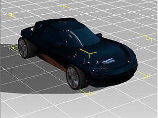

Umgebungsfarbe: Dunkelblau Alle Materialien beeinflussen: nicht aktiviert

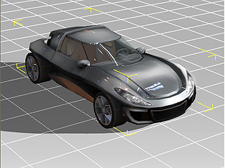

Alle Materialien beeinflussen: aktiviert.
