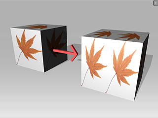

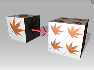

Aktivieren Sie die Verhältnis sperren Box, um die Werte für U und V gleichmäßig anzupassen.
Verhältnis sperren: deaktiviert. Anpassen von Kacheln U von 1 bis 2. |
Verhältnis sperren: aktiviert. Anpassen von Kacheln U von 1 bis 2. |

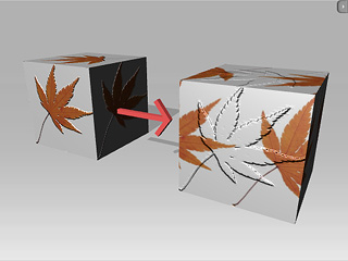

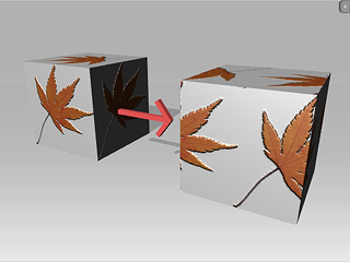

Wenn diese Option aktiviert ist, werden alle Änderungen in der UV Verschiebung oder den Werten für Kacheln auch auf alle anderen Texturkanäle übertragen - Streuung, Erhebung, Deckkraft, Spiegelung, Schein. Nur die Reflexion und Blending Maps bleiben unverändert. Nachstehend nehmen wir die Streuung und Erhebung Maps als Beispiel.
Aktueller Kanal: Streuung. Alle Kanäle beeinflussen: deaktiviert. Anpassen von Verschiebung U von 0 bis 0.5. Nur die Streuung Map verschiebt sich. |
Aktueller Kanal: Streuung. Alle Kanäle beeinflussen: aktiviert. Anpassen von Kacheln U von 0 bis 0.5. Erhebung Map gleichmäßig verschoben. |
