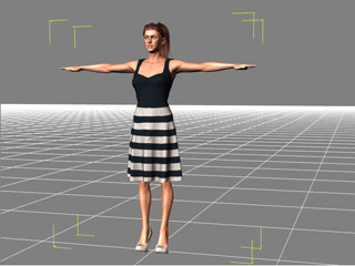

  1. Erstellen Sie ein Objekt mit Animation (in diesem Fall ein Mädchen mit Bewegung).

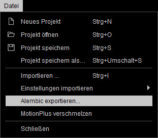

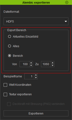

  2. Wählen Sie das Objekt aus und führen Sie den Befehl Datei >> Alembic exportieren... aus.
  3. Wählen Sie entsprechend Ihrer Anforderungen unter Export Bereich eines der drei Optionsfelder.
  4. Die Animation wird dann in eine Alembic Datei exportiert.

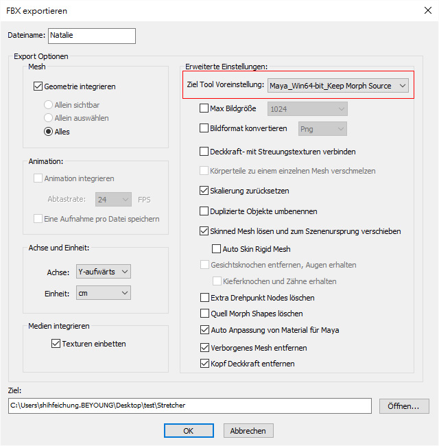

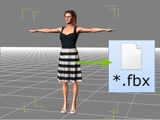

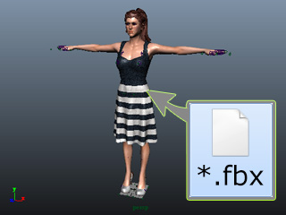

Export der FBX Datei mittels 3DXchange
Um die Verbindungen von Texturen und Meshes des Modells zu erhalten, benötigen Sie die Material Information. Bei einem Material handelt es sich nämlich um eine Kombination verschiedener Texturen und das Material gibt außerdem wieder, wie diese Texturen auf das Mesh des Ziel-Modells gelegt werden. Die Material Information wird in der FBX Datei gespeichert, wenn das Modell aus 3DXchange exportiert wird; Daher ist der Export eines Modells als FBX optimal geeignet, um diese Informationen zu erhalten und sie später in Maya zu nutzen.

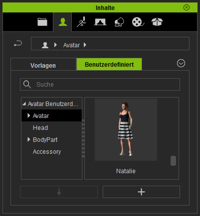

  2. Speichern Sie das Objekt im Inhalt Manager.
  3. Laden Sie dieses Objekt in 3DXchange.
  4. Exportieren Sie das Objekt mit den nachstehenden Einstellungen als FBX Datei.
    Das Objekt und dessen Materialien werden in eine FBX Datei exportiert.

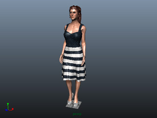

  2. Importieren Sie die FBX Datei.

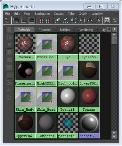

  3. Die relevanten Materialien werden im Hypershade Bedienfeld automatisch erzeugt.

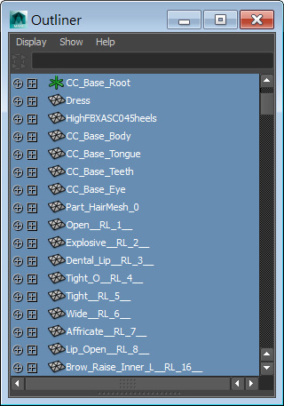

  4. Löschen Sie Modell, Meshes, Bones oder Handles im Outliner Bedienfeld, da Sie diese nicht länger benötigen.
    Stellen Sie allerdings sicher, dass die Materialbälle im HyperShade Bedienfeld unberührt bleiben.

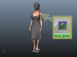

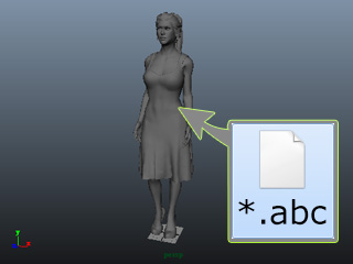

  5. Importieren Sie die Alembic Datei mittels Drag und Drop in den Arbeitsbereich. Das Objekt wird nach dem Import komplett grau.
  6. Weisen Sie die Materialbälle mit Hilfe des mittleren Mausbuttons aus dem HyperShade Bedienfeld per Drag und Drop den entsprechenden Meshes des Modells zu.
    Wiederholen Sie diesen Schritt bis dem Objekt alle Materialien richtig zugewiesen wurden.

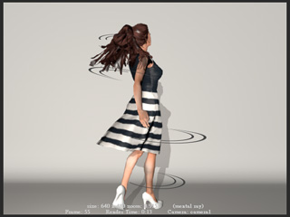

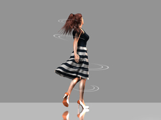

  7. Gehen Sie auf Wiedergabe, um sich das Ergebnis anzusehen.
