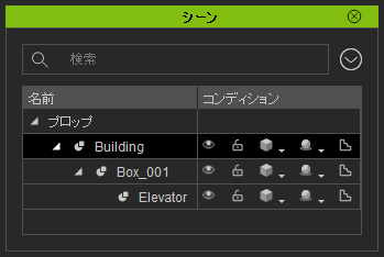

  1. シーン マネージャで構造のルート ノードを選択します (この場合は Building)。

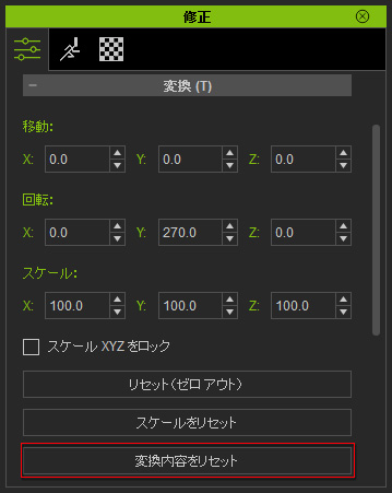

  2. 設定 > プロップ > 修正 パネルの順に移動します。変換セクションで、変換内容をリセットボタンをクリックします。

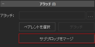

  3. 修正パネルの添付セクションで、マージボタンをクリックします。

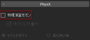

    フィジックスを使用してアニメーションをシミュレートする場合は、 オブジェクトの物理演算設定パネル (ショートカット:Shift + F9) を開いて 物理演算をオンボックスを非アクティブにする必要があります。個の手順は構造を共通プロップに変えます。

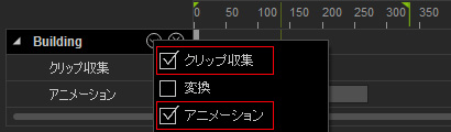

クリップ収集機能を使用してアニメーションを構造にベイクする
構造が普通のプロップに変わったら、iCloneクリップ収集機能を使用してアニメーションをカスタム構造にベイクします。
  1. 構造を選択します。タイムラインを開きます (ショートカット: F3)。
  2. 新しい構造のクリップ収集アニメーショントラックを開きます。
  3. クリップ収集トラックをドラッグして、構造にベイクするアニメーションの範囲を決定します。
  4. 範囲内を右クリックして、モーションをライブラリに追加を選択します。
  5. 動作に追加パネルが表示されます。アニメーションの名前を入力し、OKをクリックして、構造にアニメーションをベイクします。
  6. カスタム構造を右クリックして、右クリック メニューからすべてのアニメーションを削除コマンドを選択します。

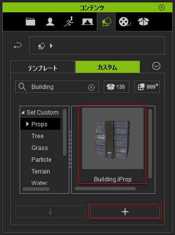

  7. 追加ボタンをクリックしてプロップをカスタム ライブラリに追加します。組み込まれたアニメーションと一緒にプロップを 3DXchange に読み込むことができます。
