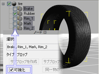

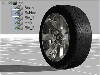

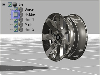

シーンツリーで、含めるメッシュの名前の横のボックスを選択してます。除外する場合はボックスの選択を解除します。
含む |
除外 |
1 つ以上のノードを選択して、ノード セクションの含む ボックスを有効/無効にしてそれらノードを含めたりまたは除外します。

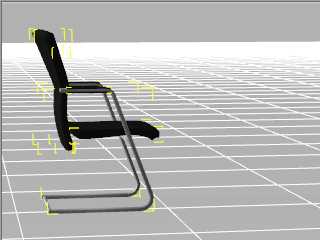

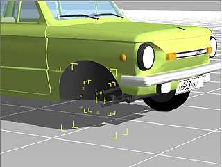

Q キーを押して、オブジェクト選択モードを切り替えます。
エクスポート用のノードを選択します。
反転ボタンをクリックします。
含む ボックスを無効にすると、必要なメッシュ ノードだけを表示することができます。

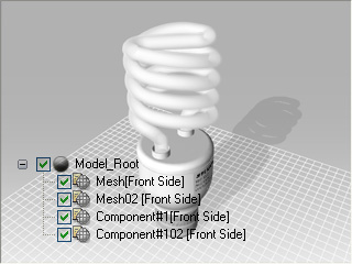

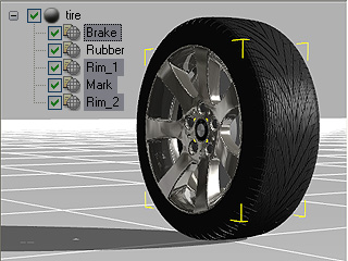

3D モデル ファイルをインポートします。デフォルトでは、シーンツリー内のノードすべてが含まれています。
シーンツリーで、エクスポート しないノードの左側のボックスを無効にします (除外)。
(3D ビューアから除外したノードが消えます。それらのノードはエクスポートから除外されます)

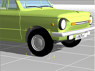

エクスポート (Ctrl + E) プロップとして含まれたノード (.iProp) をエクスポートします。
iClone のプロップ カスタム ライブラリからプロップを適用します。.
iClone の結果

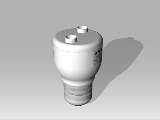

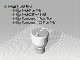

含む 機能を使用して特定のノードを表示/非表示にして選択した結果をすばやく確認することができます。
ノードを選択 |
ノードを除外して選択した結果を表示します。 |
ルート ノードやサブプロップ ノードの含むボックスを無効にすると、子ノードは同様に除外されます。
含まれているルート ノード (サブプロップ ノード) |
除外されているルート ノード (サブプロップ ノード) |
