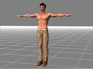

  1. レイヤーを持ったオブジェクト(このケースではCC キャラクター)を 3DXchange にロードします。
    いくつかのメッシュは、iClone のパフォーマンスを向上させるため、iClone Character Creator が提供する機能によって非表示にされています。
    元々のオブジェクトは、レイヤー化されたメッシュ。
    内側のメッシュのいくつかは、システムの負荷を軽減するために非表示になっています。

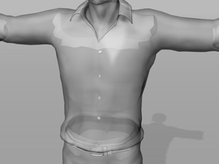

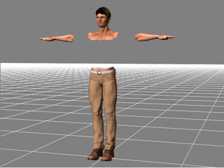

  7. メッシュの状態を観察するために、これらの2つの OBJ ファイルをロードバックします。以下の図では、分かりやすいように2つのファイルの外側のレイヤーは、非表示化されています。
    機能が有効化されていない状態では、内側のメッシュは保持されたままです。
    この機能を使用した場合は、内側のメッシュの一部が削除されています。
