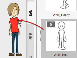

使用 2D 动作
您可以自由应用内置的 2D 动作 (*.ctMotion) 到 G1 及 G2 角色上。
利用 2D 动作关键帧编辑器进一步编辑,角色就可以表演戏剧化的肢体动作或变形动态。
