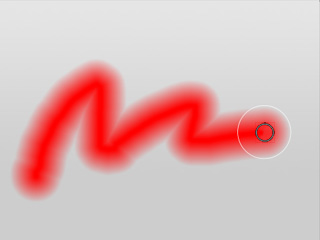

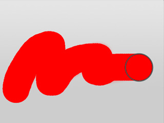

Dieser Wert bestimmt das Federlevel jedes Strichs. Je höher der Wert, desto schärfer ist die Kante der Striche.
Pinselhärte: 30 | Pinselhärte: 100 |
