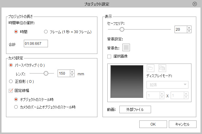

プロジェクト設定パネルで、プロジェクトの長さ、時間カウンタに示される時間単位、カメラの視野法と背景の調整ができます。
プロジェクト設定をクリックし、プロジェクト設定パネルを開きます。
プロジェクト設定パネル
- 時間単位の選択: フレーム形式または時刻形式のいずれかで時間単位を表示することができます。
- アニメーションの長さ:
各プロジェクトのデフォルトの長さは 2,000 フレームです。
最大フレーム数は 27,000、つまり最大で 15 分です。
選択した時間単位に基づいてプロジェクトの長さを設定することができます。
- 時間単位がフレームに設定されている場合、必要なフレーム数を入力します。 1 秒間で 30 フレームあります。
- 時間単位が時間に設定されている場合は、必要な時間の長さ(mm:ss:sss)を入力します。
カメラ設定では、カメラの視野法を決定することができます。
- パースペクティブ (キーボードショートカット: O): この方法は、各アイテムの Z 深度の関係を示します。
理論的にはオブジェのサイズ; アイテムまでの距離に合わせて自動的に調整します。

- レンズスライダーを調整し、各アイテムのZ深度の関係の強さを増加または減少させます。

セーフエリアがステージ上のエクスポート可能領域を決定します。以下に示すように、青い長方形で示されます:
セーフエリアを使用すると、ステージ外にある、但し特定の時間でアニメーション化されるオブジェ (キャラクター、プロップなど) を特定する、あるいは編集することができます。

スライダをドラッグして、理想の外側のエリアを表示します。
セーフエリア = 100
セーフエリア = 50
- レンダ設定パネルのフレームサイズまたは出力サイズを設定し、エリアのサイズを決めることができます。

本セクションでは、ソリッドカラーまたは事前に用意された画像にプロジェクトの背景を設定することができます。
- 現在のプロジェクトの背景にソリッドカラーを使用するには、カラーピッカーをクリックします。
事前に用意された画像を背景として使用するには、選択画像ボックスをチェックし、
ボタンをクリックします。
ディスプレイモードドロップダウンリストから、画像背景のマッピング方法を選択してください。

デフォルトでは、Cartoon Animator がロードされたすべての動画ファイルを圧縮します。
これによりプロジェクトの総サイズが大きくなります。
これを防ぐには、外部ファイルボタンをクリックし外部ファイルとしてすべての動画ファイルを保存することができます。
これによりプロジェクトのオーバーサイズ問題を解決することができます。
ただし、別のフォルダ先にプロジェクトを移す場合、プロジェクトファイルと一緒にすべての動画ファイルも移してください。
