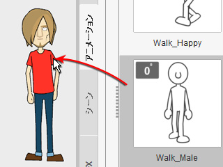

G1 または G2 キャラクターを適用します。
ライブラリから 2D モーションを適用します。
注記:G1 キャラクターにすべての 2D モーションが適しているとは限りません。 詳細につきましては、キャラクターモーションを使用するセクションを参照してください。
キャラクターは適用した 2D モーションを開始します。
