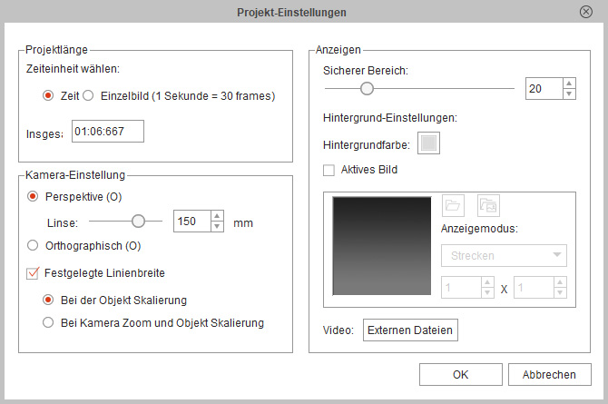

Projekt Einstellungen
Im Bedienfeld für Projekt Einstellungen können Sie die Länge eines Projekts , die Zeiteinheit, die im Zeitzähler angezeigt wird, die Kameraansicht und den Hintergrund einstellen.
Klicken Sie den Projekt Einstellungen Button, um das Bedienfeld für die Projekt Einstellungen zu öffnen.
- Zeiteinheit wählen: Sie können bestimmen ob die Zeiteinheit im Einzelbild oder Zeit Format angezeigt wird.
- Animationslänge:
Standardeinstellung sind 2.000 Einzelbilder.
Die maximale Framezahl beträgt 27.000, d.h. maximal 15 Minuten.
Sie können die Projektlänge auf Basis der von Ihnen gewählten Zeiteinheit einstellen.
- Wenn die Zeiteinheit auf Einzelbild eingestellt ist, geben Sie die gewünschte Frame-Anzahl ein. Eine Sekunde besteht aus 30 Frames.
- Wenn die Zeiteinheit auf Zeit eingestellt ist, geben Sie die gewünschte Zeitdauer ein (mm:ss:sss).

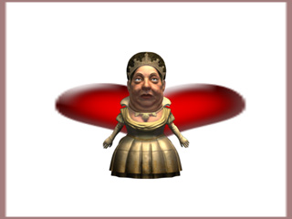

- Perspektive (Tastaturbefehl: O): Diese
Methode zeigt das Z-Tiefen Verhältnis jedes beinhaltenden
Elements. Die Größe der Objekte ändert sich theoretisch in
Übereinstimmung mit dem Abstand zum Element.
Wenn die Kamera verschoben wird, bewegt sich das nähere Objekt schneller, während sich das Entferntere langsamer bewegt.
Zwei Elemente gleicher Größe in der 3D Ansicht gesehen
Das weiter entfernte Element sieht kleiner aus als das Vordere (Perspektive Modus)

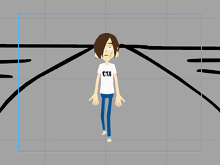

Der Sichere Bereich bestimmt den Bereich auf der Bühne, der
exportiert werden kann. Er wird mit einem blauen Rechteck angezeigt:
Mit Hilfe des Sicheren Bereichs können Sie Objekte (Charaktere,
Requisiten...etc) ansehen und weiter bearbeiten, die sich außerhalb
der Bühne befinden, aber zu einem bestimmten Zeitpunkt auf der Bühne
animiert werden sollen.
Bühne ohne den Sicheren Bereich
(in CrazyTalk Animator 1).

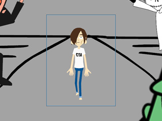

Sie können nur die Objekte auf der Bühne ansehen.Bühne mit Sicheren Bereich (in CrazyTalk Animator 2).
Sie können Objekte außerhalb derBühne sehen und
bearbeiten. -
Ziehen Sie den Schieberegler, um den optimalen Außenbereich
anzuzeigen.
Sicherer Bereich = 100
Sicherer Bereich = 50

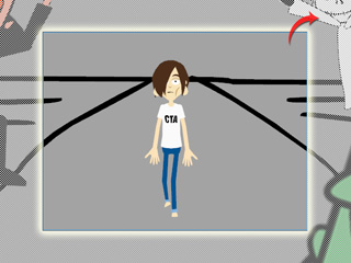

Nur die Bildfläche innerhalb des Sicherer Bereich kann in
Medien exportiert werden (Bilder, Videos).
Nur die Objekte innerhalb des Sicheren Bereichwerden exportiert.
In diesem Bereich können Sie den Hintergrund Ihres Projekts einfarbig einstellen oder ein vorbereitetes Bild einsetzen.
- Klicken Sie den Farb Wähler an, um eine Farbe als Hintergrund des aktuellen Projekts zu wählen.
Aktivieren Sie das Aktives Bild Feld und klicken Sie
den
Button, um ein vorbereitetes
Bild als Hintergrund zu laden.
Wählen Sie aus dem Anzeige Modus Aufklappmenü die Abbildungsmethode für den Bildhintergrund.
Vorbereitetes Bild
Strecken
Zentriert
Kacheln
2 X 4
Standardmäßig fasst Cartoon Animator alle geladenen Video Dateien in einer Projektdatei zusammen, was die Gesamtgröße des Projekts vergrößert. Um dies zu vermeiden können Sie auf den Button Externen Dateien klicken, um alle Video Dateien als externe Dateien zu speichern. Dies kann Probleme mit zu großen Projekten beheben. Denken Sie allerdings daran, dass Sie, wenn Sie Ihr Projekt in ein anderes Verzeichnis verschieben, alle Videodateien mit verschieben müssen.
