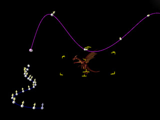

  1. 建立第一條路徑。

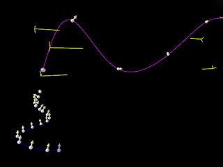

  1. 您可以按一下編輯路徑 按鈕修改控制點的位置。
  2. 在天空中建立另一條路徑。
  1. 將道具新增至場景中。
  1. 切至「道具」的調整面板中路徑區段然後按一下選取路徑

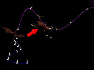

  1. 選取第一條路徑的起始點,道具會即時對齊至該目標點。
  1. 拖曳時間軸滑桿至其它影格。調整位置欄位的值以設定道具的位置,會在此影格中新增位置關鍵格。
  1. 時間軸中拖曳至另一個影格,然後按一下選取路徑 按鈕並選取另一條路徑上的任一控制點。

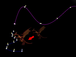

  1. 拖曳時間軸滑桿至其它影格。調整位置欄位中的值,讓道具移動到粉紅色路徑的最末控制點。
  1. 道具會在路徑之間平滑地移動。
