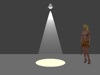

強度
強度區段中,調整範圍滑桿可以定義燈光結束位置。如此,在範圍之外的物件就不會受到聚光燈之影響。這在真實世界可能並不合理,但在 3D 世界中卻非常實用。
  1. 拖曳滑桿至 470 以延伸燈光效果距離。
  2. 拖曳滑桿至 250 以限制燈光範圍。

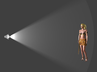

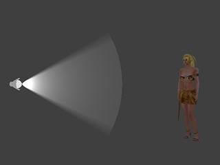

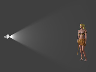

通常會開啟衰減讓聚光燈的強度隨著離開光源的距離愈來愈弱直到範圍結束點。該功能可避免如圖所示之邊緣銳利狀況。
範圍 = 470
衰減 = 關閉
範圍 = 470
衰減 = 開啟

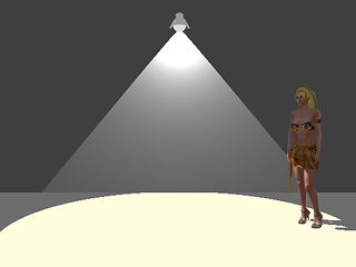

聚光燈照射範圍的樣式可以透過改變角度邊緣模糊值自訂。由燈光產生的照射範圍是以圓錐形存在,比如手電筒的光線。底面的圓形大小取決於「角度」滑桿。
  1. 拖曳角度滑桿至 30。
  2. 拖曳角度滑桿至 80。

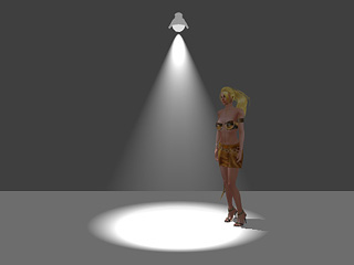

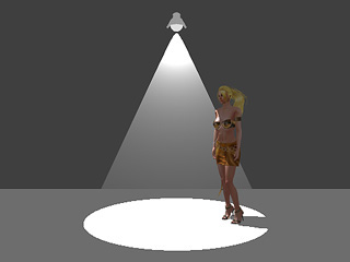

如果您覺得照射範圍太過銳利,您可以調整邊緣模糊滑桿以將光柱邊緣模糊化。
角度 = 50
邊緣模糊 = 15
角度 = 50
邊緣模糊 = 99
