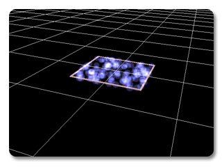

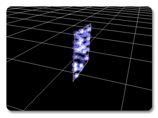

發射量
位置

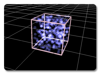

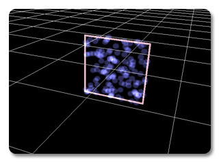

請記住場景中有一無形之方塊容器,其中平均地包含發射器。
  • 發射量 - 共有三個參數可調整此容器的尺寸。因為發射器很平均地散佈在此容器中,所以可以製造出粒子量增加的假象。
  • 位置 - 此 X Y Z 參數移動方塊容器至專案中的指定位置。
(100, 100, 100)
(0, 100, 100)
(100, 0, 100)
(100, 100, 0)

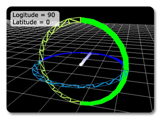

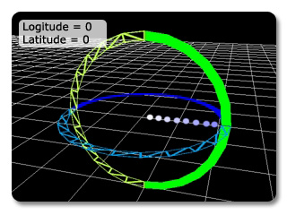

方向

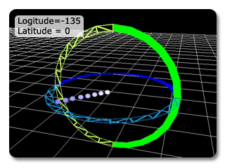

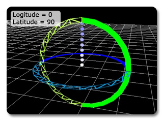

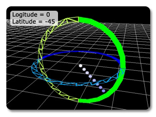

使用經緯度系統概念,發射器可決定其散出粒子的方向。請注意當速率提高時,才能觀察到此一效果。
  • 經度 - 此值決定在地板上發射方向角度。零度時設定方向為沿 X 軸。範圍由 -180 度至 180 度。
  • 緯度 - 此值上昇/下降發射至北極/南極方向。範圍從 -90 度至 90 度,其中 90 度是向正上方。
(0, 0)
(90, 0)

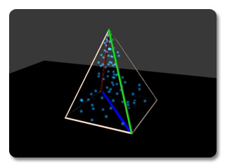

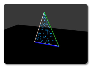

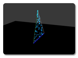

延展
對角線
若要明白此兩參數,您必須先在心中存有金字塔的概念。金字塔頂點就是發射器的位置,發射方向是朝著金字塔塔底。
  • 延展 - 此值決定金字塔兩對邊夾出之角度。(當對角線為零度時圖例中之紅線及綠線)範圍由 0 至 180。
  • 對角線 - 此值指定金字塔塔底矩形對角線(圖例中之藍線)的角度。範圍亦從 0 度至 180 度。請注意當對角線值是 45 度或 135 度時,此底面矩形之範圍最大。

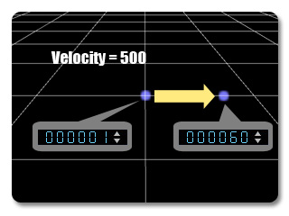

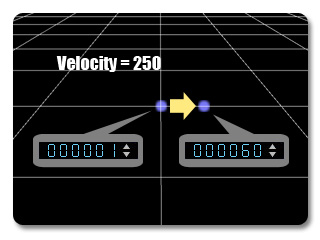

速率

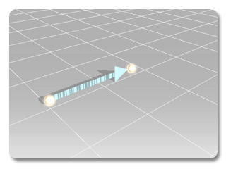

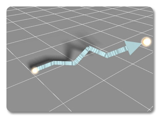

隨機方向
  • 速率 - 此值指定每個粒子移動的速度。範圍由 0 至 99999。
  • 隨機方向 - 每個粒子最初沿著移動的固定直線方向。此屬性扭曲方向線,是以每個粒子會沿著不同的扭曲線移動。範圍由 0 度至 359 度。每個粒子會些微且隨機變更與 X、Y、Z 軸的夾角以改變方向。當您欲使粒子模擬下雪或落葉動態時,此參數非常實用。
隨機方向 = 0
隨機方向 = 30
