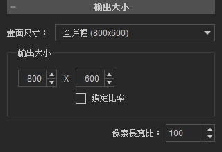

輸出大小區段:
您可於輸出大小區段定義輸出影像之尺寸。若要定義輸出尺寸,可從畫面尺寸下拉選單選取標準尺寸,或在輸出大小欄位裡鍵入寬高,自定義輸出尺寸。
請注意,如果您啟動鎖定比率方框,就只能調整專案的寬度,而高度會依目前的比率自動更新。

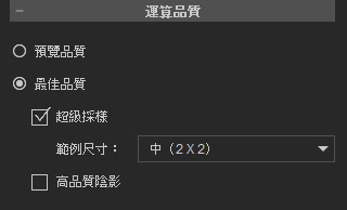

運算品質區段
運算品質可利用圓鈕決定為預覽品質或是最佳品質。可以啟動超級採樣及/或高品質陰影方框以增強輸出媒體品質。

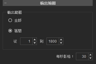

輸出範圍區段
您可輸出整個專案成視訊,或僅輸出某範圍之影格。在輸出範圍區段中之圓鈕選擇輸出範圍。
