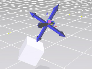

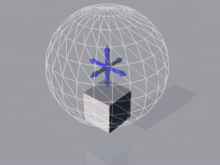

套用約束器至剛體後,可以設定約束器的位置及角度限制,確保受約束的剛體只在指定的距離或範圍內移動或旋轉。
可使用移動區段中的控制項,限制約束器在指定的自體座標距離範圍中移動。

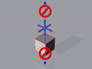

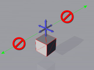

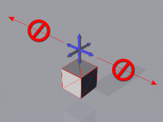

鎖住:按下此按鍵阻止約束器在指定的軸向上移動。
物件本體 X 軸會被鎖住。約束器無法在此軸向上移動。 |
物件本體 Y 軸會被鎖住。約束器無法在此軸向上移動。 |
物件本體 Z 軸會被鎖住。約束器無法在此軸向上移動。 |

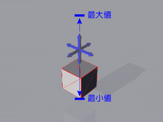

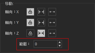

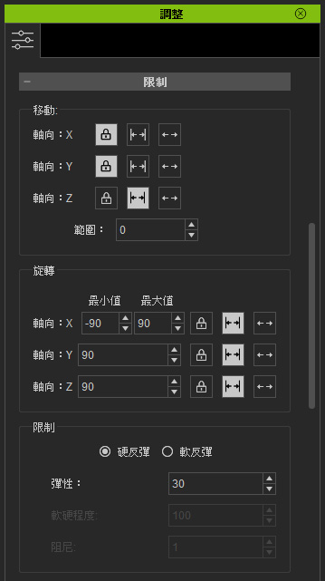

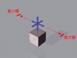

限制:按下此按鈕決定移動距離及指定的軸向。
物件本體 X 軸向範圍設定。約束器在此軸向上只能在限定範圍內移動。 |
物件本體 Y 軸向範圍設定。約束器在此軸向上只能在限定範圍內移動。 |
物件本體 Z 軸向範圍設定。約束器在此軸向上只能在限定範圍內移動。 |

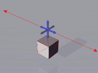

自由:按下此按鍵,約束器便可以在指定的軸向上無限制移動。
物件本體 X 軸設為自由。約束器可在此軸向上無限制移動。 |
物件本體 Y 軸設為自由。約束器可在此軸向上無限制移動。 |
物件本體 Z 軸設為自由。約束器可在此軸向上無限制移動。 |

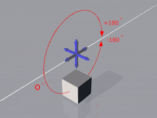

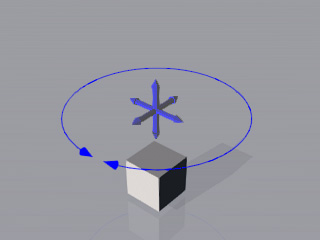

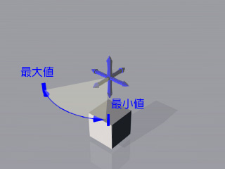

可使用旋轉區段中的控制項,限制約束器在指定的物件本體軸向角度範圍中旋轉。

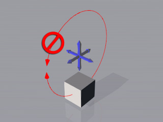

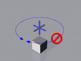

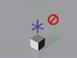

鎖住:按下此按鍵阻止約束器在指定的軸向上旋轉。
物件本體 X 軸會被鎖住。約束器無法在此軸向上旋轉。 |
物件本體 Y 軸會被鎖住。約束器無法在此軸向上旋轉。 |
物件本體 Z 軸會被鎖住。約束器無法在此軸向上旋轉。 |

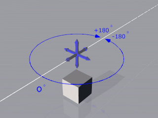

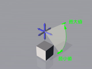

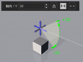

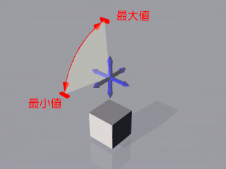

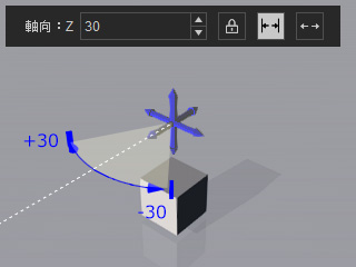

限制:按下此鍵並輸入最小值和最大值,以決定在某軸向的旋轉角度。
物件本體 X 軸向範圍設定。約束器在此軸向上只能在限定範圍內旋轉。 |
物件本體 Y 軸向範圍設定。約束器在此軸向上只能在限定範圍內旋轉。 |
物件本體 Z 軸向範圍設定。約束器在此軸向上只能在限定範圍內旋轉。 |
註: |

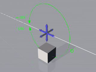

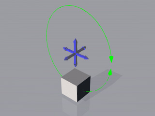

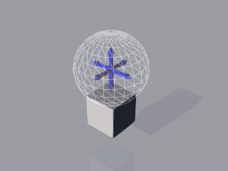

自由:按下此按鍵,受約束剛體可以繞著指定的軸向無限制旋轉。
物件本體 X 軸設為自由。約束器可在此軸向上無限制旋轉。 |
物件本體 Y 軸設為自由。約束器可在此軸向上無限制旋轉。 |
物件本體 Z 軸設為自由。約束器可在此軸向上無限制旋轉。 |
註: |
