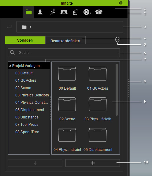

Inhalt Manager
Der Inhalt Manager wird zum Verwalten der unterschiedlichen iClone 3D Dateien verwendet, die sich in einem Projekt befinden einschließlich Modelle, Animationen und Content.
1
An-/Abkoppeln
Doppelklicken Sie auf die Überschrift, um das Bedienfeld an- oder abzukoppeln, so dass es über dem Hauptprogramm schwebt.
2
Kategorie Registerkarten
Klicken Sie auf diese Registerkarten, um zu den entsprechenden Kategorien zu wechseln - Projekt, Darsteller, Animation, Bühne, Szene, Medien und Paket.
3
Standortleiste
Zeigt den Speicherort des Content im Inhalt Manager an. Klicken Sie den Button, um zum übergeordneten Ordner zu wechseln oder klicken Sie auf einen Verzeichnisnamen, um zu einer beliebigen Ebene zu wechseln.
4
Vorlagen und Benutzerdefinierte Bibliotheken
Jede Kategorie ist in zwei Bibliotheken unterteilt:
  • Vorlagen Bibliothek: Enthält integrierte Vorlagen, die zusammen mit dem Hauptprogramm installiert wurden.
  • Benutzerdefinierte Bibliothek: Enthält benutzerdefinierte Vorlagen, die Sie hinzufügen.

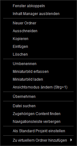

    Menü Button
    Klicken Sie diesen Button, um das Menü für den Inhalt Manager zu öffnen, einschließlich:
  • Zeigen und verbergen (Schnelltaste: F4), an- und abkoppeln des Inhalt Manager.
  • Grundbearbeitung der benutzerdefinierten Vorlagen.
  • Miniaturbild erfassen: Nehmen Sie den Arbeitsbereich im aktuellen Frame als Miniaturbildfür die gewählte Vorlage in der Benutzerdefinierten Bibliothek auf.
  • Miniaturbild laden: Laden Sie ein Bild als Miniaturbild für die benutzerdefinierte Vorlage.
  • Ansichtsmodus ändern: Wählen Sie verschiedene Anzeigeoptionen für den Content. (Tastaturkürzel: Strg + 1)
    Kleines Miniaturbild
    Großes Miniaturbild
    Details
  • Übernehmen: Übernehmen Sie den gewählten Content in das aktuelle Projekt. Dies funktioniert ebenfalls per Doppelklick auf das Content Miniaturbild. Weitere Informationen zu Einfügemethoden erhalten Sie im Kapitel Drag und Drop .
  • Datei suchen: Suchen Sie nach der gewählten Vorlage. Wenn Sie keine Vorlage auswählen und den Befehl nutzen, öffnet iClone ein Explorer Fenster unter dem Pfad (Windows 7/Windows 8):
    C:\Users\Public\Documents\Reallusion\Template\iClone 6 Template\iClone Template\(current tab)\
  • Zugehörigen Content finden: Suchen Sie nach zugehörigem Content, der die gleichen Merkmale wie die gewählte Vorlage hat.
    *Bitte beachten Sie, dass Sie im Moment nur in den folgenden Content Paketen Basis- und Materialverwandtschaft finden können: G5 CloneCloth, G5 Next Gen, Chinese Civilian Outfits, Mr. Pose, Toon Maker 1 und Toon Maker 2.
  • Navigationsleiste verbergen: Zeigen und verbergen der Navigationsleiste.
  • Als Standard Projekt einstellen: Legen Sie ein gewähltes benutzerdefiniertes Projekt als Standard Projekt fest und Sie können dieses sofort laden, sobald Sie das Hauptprogramm starten.
  • Zu virtuellem Ordner hinzufügen : Wählen Sie mehrere Vorlagen oder Vorlagen Ordner und fügen Sie diese in virtuelle Ordner ein, die Sie in der Benutzerdefinierten Bibliothek unter der Registerkarte Paket erstellt haben.
  • 6

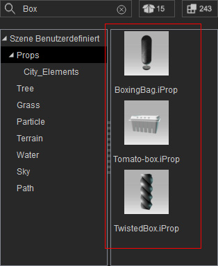

    Suchen
    Machen Sie eine Eingabe in das Textfeld, um die inkrementelle Suche zu aktivieren.
    • Lokaler Content: Die Suchergebnisse werden im rechten Bedienfeld des Inhalt Managers.
    • Online Content (Neu in 6.03): Die Anzahl der Ergebnisse aus dem Reallusion Content Store und dem Reallusion Marketplace werden neben dem Suchfeld aufgelistet.
      Durch Klicken auf die Weblinks können Sie die Suchergebnisse im offiziellen Reallusion Content Store und im Reallusion Marketplace durchsuchen.

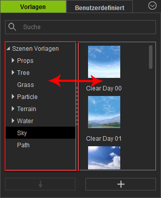

    Navigationsleiste
    Zeigt alle Ordner einer Bibliothek unter der gewählten Kategorie an. Klicken sie den Menü Button, um die Navigationsleiste anzuzeigen und ziehen Sie in der Mitte des Rahmens, um die Breite anzupassen.
    Zeigt die Navigationsleiste, so dass Sie alle Ordner der Bibliothek durchsuchen können.
    Verbirgt die Navigationsleiste, damit mehr Inhalte angezeigt werden.
    8
    Größe ändern
    Ziehen Sie am Rahmen, um das Bedienfeld des Inhalt Manager zu verkleinern oder zuvergrößern.
    9

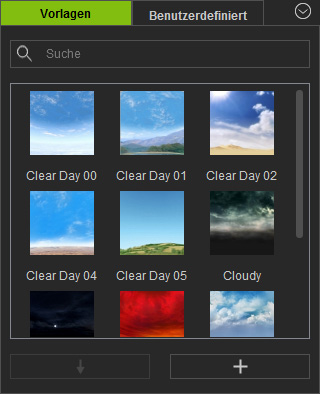

    Vorlagen
    In der Bibliothek können Sie die Vorlagen verwalten, einschließlich:
  • Übernehmen der gewählten Vorlage (per Drag-und-Drop oder Klicken des Übernehmen Buttons).
  • Verwenden des Rechtsklickmenüs für die grundlegende Bearbeitung, Umbenennen oder Ändern des Miniaturbildes von benutzerdefinierten Vorlagen
  • 10
    Übernehmen und Hinzufügen von Vorlagen
  • : Klicken Sie diesen Button, um eine gewählte Vorlage in das aktuelle Projekt zu übernehmen. Dies funktioniert ebenfalls per Doppelklick auf das Content Miniaturbild. Weitere Informationen zu Einfügemethoden erhalten Sie im Kapitel Drag und Drop.
  • : Klicken Sie diesen Button um das aktuelle Objekt in der Szene in die Benutzerdefinierte Bibliothek der gewählten Kategorie einzufügen. Wenn Sie eine Vorlage in der Benutzerdefinierten Bibliothek gewählt haben, klicken Sie diesen Button, um die gewählte Vorlage zu überschreiben.
