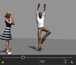

  3. Gehen Sie zum gew�nschten Frame.

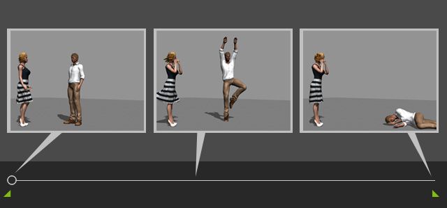

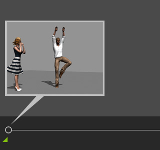

    Der Projekt-Status des ersten, aktuellen und letzten Frames wird nachstehend dargestellt:

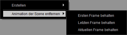

  4. Rechtsklicken Sie in den leeren Raum im Arbeitsbereich.
  5. Bewegen Sie den Mauszeiger im Rechtsklickmen� zum Eintrag Animation der Szene entfernen.

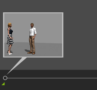

  6. Danach verf�gt das Projekt �ber keine Animationen mehr, wobei der gew�hlte Status im ersten Frame beibehalten wird.
    Ersten Frame behalten

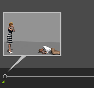

    Letzten Frame behalten
    Aktuellen Frame behalten
