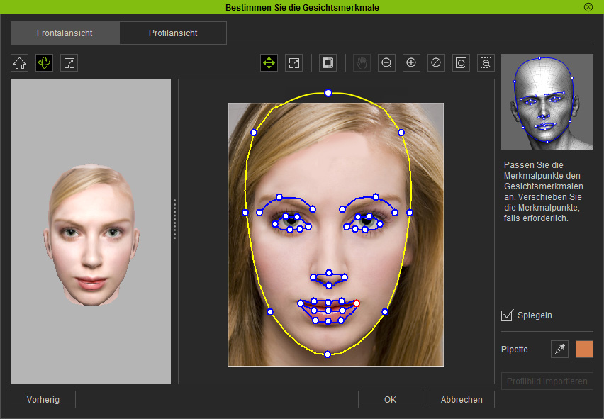

Passen Sie Augen, Nase, Mund und Augenbrauen exakt an Ihr importiertes Bild an.
Wählen Sie das Verschieben Tool und ziehen Sie einen Punkt an die gewünschte Position oder wählen Sie eine Kontur (z.B. Mundkontur), um eine Gruppe von Punkten zu verschieben.
Wählen Sie das Skalieren Tool und ziehen Sie an der Kontur, um eine Gruppe von Punkten zu skalieren.
Aktivieren Sie die Spiegeln um die Gesichtsmerkmale symmetrisch anzupassen. Deaktivieren Sie die Funktion, um die Punkte einzeln zu bearbeiten. Standardmäßig ist die Funktion aktiviert.
Nutzen Sie die Pipette und wählen Sie einen Mittelton für die Hautfarbe. iClone passt den Hautton automatisch an die Hautfarbe an. Prüfen Sie, ob die Hautfarbe mit dem Foto übereinstimmt. Sollte die Farbe nicht richtig passen (evtl. ist das Gesicht von etwas abgedeckt oder der Kontrast ist zu hoch), können Sie diesen Prozeß auch manuell wiederholen, um ein besseres Ergebnis zu erzielen.
Tipp:
  • Klicken Sie den Drahtgitter Button und wählen Sie eine andere Rahmenfarbe. Nutzen Sie diese Funktion, wenn die Farben des Originalbildes und die Drahtgitterfarbe ähnlich sind, so dass es schwierig ist, dieses zu sehen und Korrekturen vorzunehmen.

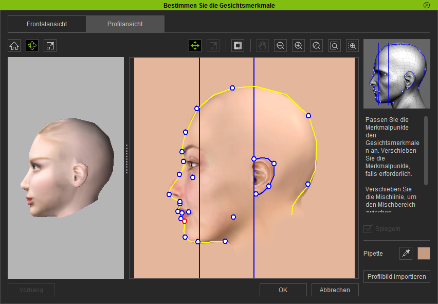

Wenn die Merkmale und Konturen vorne im Gesicht richtig angepasst wurden, klicken Sie die Profilansicht Registerkarte, um nach Bedarf auch das Profil anzupassen.
Bewegen Sie die Punkte oder eine Gruppe von Punkten wie bei der Vorderseite des Gesichtes. Verschieben Sie die zwei vertikalen Linien um den Texturenbereich festzulegen. Prüfen Sie das Ergebnis anschließend anhand des 3D Kopfes.
Sie können ein eigenes Profilfoto importieren, indem Sie den Profilbild importieren Button klicken.

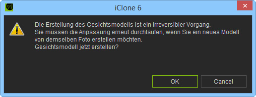

Klicken Sie OK, wenn Sie mit Ihren Einstellungen zufrieden sind .
Wenn das nachfolgende Nachrichtenfenster erscheint, klicken Sie bitte auf OK, um die Änderungen zu übernehmen.
