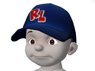

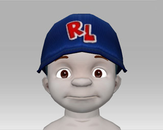

  6. Frontalansicht
    Ergebnis

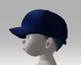

    Profil links
    Ergebnis
