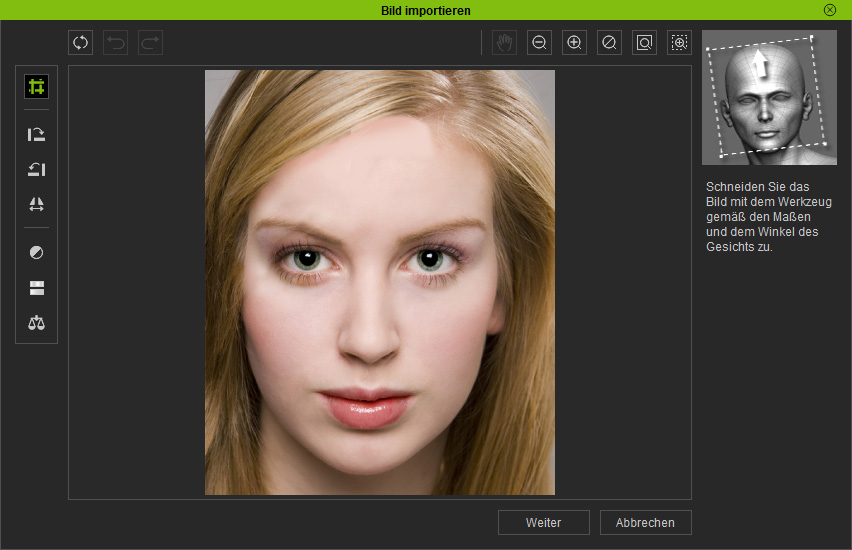

    Es öffnet sich das Bild importieren Fenster.
  5. Nutzen Sie die seitliche Toolbar, um die notwendigen Bildanpassungen vorzunehmen.
    Weitere Details zur Verbesserung Ihres Fotos erhalten Sie unter Foto Optimierung.
  6. Klicken Sie Weiter, um den nächsten Schritt zu öffnen oder bestimmen Sie den Gesichtswinkel, wenn der Kopf auf Ihrem Foto nicht gerade ist und angepasst werden muss.
