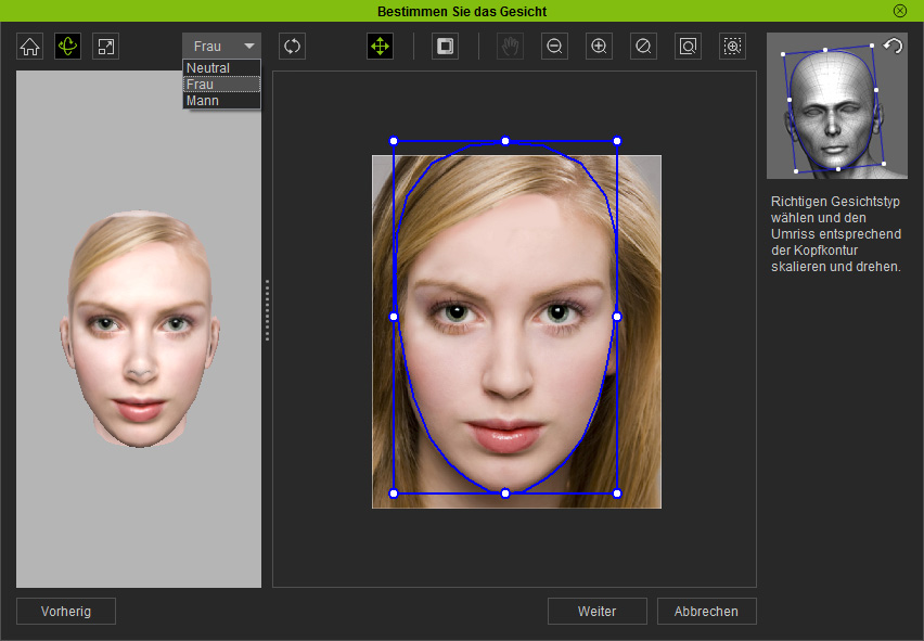

Anpassen des Gesichtsrahmens
Wenn Sie ein Bild importieren, welches Sie in iClone nutzen möchten, müssen Sie den Gesichtsrahmen bestimmen.
  1. Nutzen Sie bitte als erstes die Drop-Down Menüs unter dem 3D-Fenster, um das Geschlecht des Gesichtes zu bestimmen.
  1. Ziehen Sie dann die Gesichtsumrandungspunkte exakt auf das Oval des Gesichts.
Klicken und ziehen Sie innerhalb des Rechtecks, um es zu verschieben.
Klicken Sie auf die Begrenzungspunkte links und rechts, um das Rechteck horizontal zu skalieren.
Klicken Sie auf die Begrenzungspunkte oben und unten, um das Rechteck vertikal zu skalieren.
Klicken Sie auf die Eckpunkte, um das Rechteck zu drehen oder zu skalieren.
Tipp:
  • Klicken Sie den Drahtgitter Button, um die Drahtgitterfarbe zu ändern. Nutzen Sie diese Funktion, wenn die Farben des Originalbildes und die Drahtgitterfarbe ähnlich sind, sodass es schwierig ist dieses zu sehen und Korrekturen vorzunehmen.
Klicken Sie Weiter, um den nächsten Schritt zu öffnen, Anpassen von Perspektive und Ausrichtung des Gesichts.
