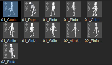

  1. Wählen Sie aus diesen vier Kategorien: Ruhebewegung, Stimmung, Bewegung und Reden.
  2. Wählen Sie eine Voreinstellung aus einer Kategorie.

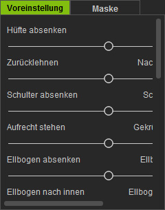

  3. Wechseln Sie zum Schieberegler Steuerung Modus (Standard Modus) und wechseln Sie dann zur Voreinstellungen Registerkarte.
  4. Klicken Sie den Vorschau Button und drücken Sie die Leertaste, um eine Vorschau des Bewegungsmusters anzusehen (Tastaturkürzel: Leertaste).
  5. Sie können während der Vorschau die Schieberegler ziehen, um den Bewegungsstil, den Sie während der Aufnahme verwenden, besser auswählen zu können.
