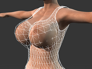

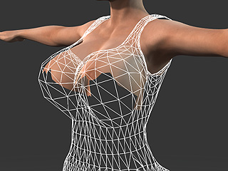

Wenn Sie einem Darsteller Kleidung zuweisen, durchdringt manchmal das innere Haut-Mesh das äußere Mesh, wie in der folgenden Abbildung gezeigt:
Schalten Sie die obere Mesh-Ebene in den Drahtgitter-Modus, um das Durchdringen besser überprüfen zu können.

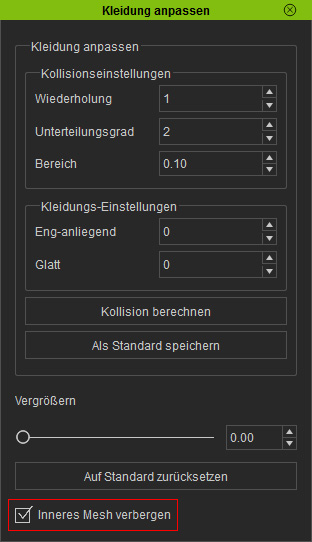

  1. Wählen Sie die Kleidung der obersten Ebene aus (in diesem Fall das blaue Kleid).
  2. Führen Sie den Bearbeiten >> Anpassen Befehl aus, um das Kleidung anpassen Bedienfeld zu öffnen.
    Alternativ klicken Sie den Anpassen Button in der Toolbar.

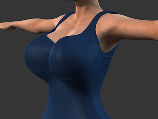

  3. Aktivieren Sie Inneres Mesh verbergen unten im Bedienfeld.
    Die Meshes, welche die Kleidung durchdringen, werden verborgen.

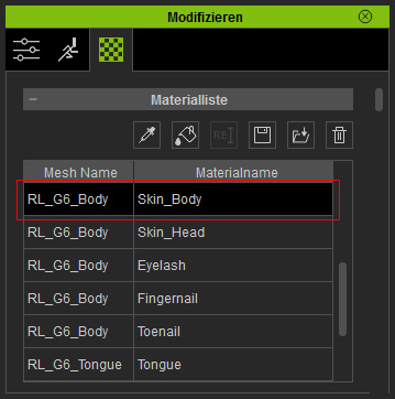

  1. Stellen Sie sicher, dass der Charakter ausgewählt ist.
  2. Wechseln Sie im Modifizieren Bedienfeld zur Material Registerkarte.
  3. Wählen Sie das Skin_Body Material aus der Materialliste.

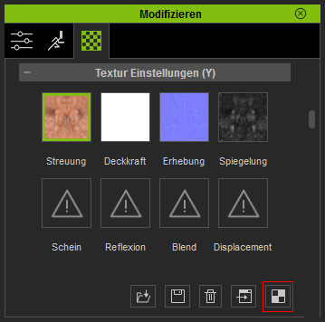

  4. Klicken Sie den UV Button in den Textur Einstellungen.

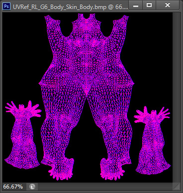

  5. Die UV Map des gewählten Materials wird in Ihr Bildbearbeitungsprogramm exportiert (in diesem Fall Photoshop).

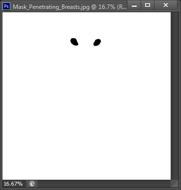

  6. Sie können das Bild dann als Referenz zum Erstellen eines Maskenbildes im Graustufen-Modus nutzen, damit die durchdringenden Meshes nicht angezeigt werden.
  7. Speichern Sie das Bild für die weitere Verwendung.

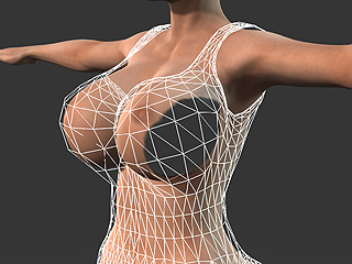

  4. Die Meshes des Körpers, die die Kleidung durchdringen, werden mit Hilfe des Graustufenbildes herausgefiltert.
