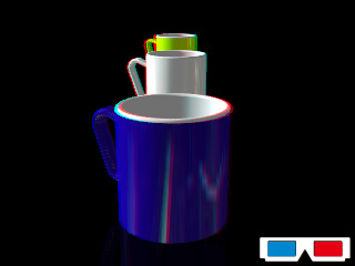

Das Stereosehen wird durch zwei von unserem Gehirn wahrgenommenen Bildern erzeugt. Unser Gehirn kombiniert die Gemeinsamkeiten der beiden Bilder, während die kleinen Unterschiede dieser Bilder unserem Verstand das Gefühl von Tiefe vermitteln. Dadurch werden beide Bilder als ein einziges dreidimensionales Stereobild dargestellt.
Die beiden Bilder, wie sie von den Augen
wahrgenommen werden
Das anaglyphe Ergebnis

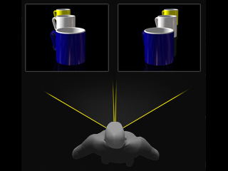

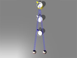

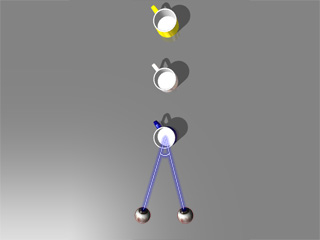

Konvergenz
Die Konvergenz ist der Winkel, der von Ihren Augen und dem betrachteten Objekt gebildet wird. Je größer der Wert des Winkels, desto näher ist das betrachtete Objekt Ihren Augen und umgekehrt.
Hohe Konvergenz
(Zielobjekt ist nah)
Niedrige Konvergenz
(Zielobjekt ist fern)

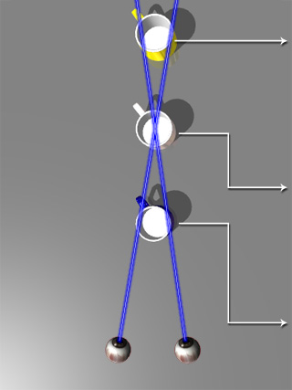

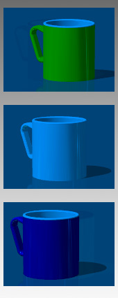

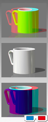

Objekte vor dem Konvergenzpunkt scheinen durch den Pop-out Effekt hervorzutreten, während Objekte hinter dem Konvergenzpunkt durch den Deep-in Effekt zurücktreten.
Ansicht von oben
Linkes Auge
Rechtes Auge
Übereinandergelagertes Ergebnis
Bitte beachten Sie, dass eine Konvergenz von mehr als 6 Grad unangenehm für Ihre Augen ist, da das Objekt dann zu nah ist. Wenn der Wert zu klein ist, erscheint das Objekt zu weit entfernt und der 3D Stereo Effektgeht verloren.

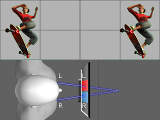

Positive Parallaxe
Wenn das Zielobjekt im linken Bild nach rechts verschoben wird und im rechten Bild nach links, wird Ihr binokularer Fokus hinter das Display gelenkt. Dieses Phänomen wird Positive Parallaxe genannt.
Ihr Konvergenzpunkt wird hinter den Bildschirm gelenkt.
Positive Parallaxe

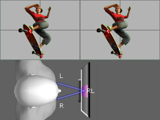

Zero Parallax
Wenn die paarweisen Parallaxenbilder auf dem Bildschirm übereinandergelagert werden, wird Ihr binokularer Fokus auf den Bildschirm gelenkt. Dieses Phänomen wird Zero Parallax genannt.
Die L and R Bilder lassen Ihren Konvergenzpunkt vor den Bildschirm fallen.
Null Parallaxe

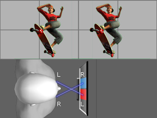

Negative Parallax
Wenn das Zielobjekt auf die linke Seite des linken Bildes verschoben wird und auf die rechte Seite des rechten Bildes, wird der binokulare Fokus vor den Bildschirm gelenkt. Dieses Phänomen wird Negative Parallaxe genannt.
Negative Parallaxe
