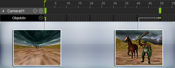

  1. Wählen Sie im Szene Manager eine Kamera aus. Gehen Sie zu dem Frame, in dem Sie Objektivkeys setzen möchten.
  2. Scrollen Sie im Modifizieren Feld zum Abschnitt Kamera.
  3. Wählen Sie einen der Vorlagenbuttons für Objektiv-Brennweite oder ziehen Sie den Schiebregler, um eine benutzerdefinierte Brennweite zu bestimmen. Es wird automatisch ein neuer Key in die Objektiv Spur eingefügt.
  4. Gehen Sie zu einem anderen Frame und ändern Sie den Objektivwert.
  5. iClone erzeugt einen Übergangseffekt zwischen den beiden Keys.

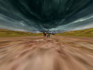

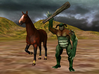

Der Übergangs sollte wie in den folgenden Abbildungen aussehen. Die Kamera sieht aus, als ob sie sich bewegt. Dies ist aber tatsächlich das Ergebnis der Brennweitenänderung.
