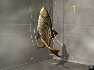

In iClone können Darsteller und Requisiten (mit Knochenstruktur) manchmal zusätzliche Knochen enthalten. Auch wenn diese Zusatzknochen nicht in der Standard Knochenstruktur für die Bewegungssteuerung enthalten sind, können ihnen Feder Effekte zugewiesen werden. Wenn die Darsteller oder Requisiten sich bewegen, federn diese zusätzlichen Knochen automatisch bei Bewegungen mit.

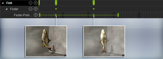

Die Feder Effekte können wie Keys in einer individuellen Spur ein- oder ausgeschaltet werden.
  1. Wählen Sie das Objekt, das bereits über einen Feder Effekt verfügt.
  2. Gehen Sie zu einem Frame, in dem der Feder Effekt gestoppt werden soll.
  3. Klicken Sie den Aus Button im Modifizieren Feld des Objektes >> im Bereich Feder.
  4. Das Objekt ist eingefroren und unbeweglich, wenn der Feder Effekt ausgeschaltet ist.

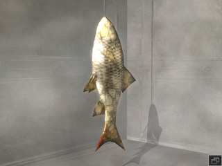

Lange Überblendungsdauer
Kurze Überblendungsdauer
