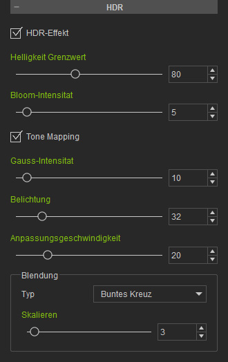

Der HDR Effekt in iClone verarbeitet die Stärke von Licht und Schatten mit zwei einfachen Parametern, Helligkeit Grenzwert und Bloom Intensität.
Helligkeit Grenzwert: Definiert die Bereiche, die mit dem HDR Effekt gerendert werden, über deren Helligkeit.
Bloom Intensität: Bewirkt, dass die hellen Bereiche reflektieren (Erzeugen unscharfer Kanten), um die Lichtverteilung, die diese Bereiche erzeugen, zu imitieren. Je höher der Wert, desto größer die Lichtverteilung.

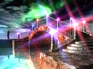

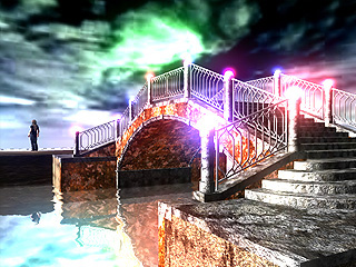

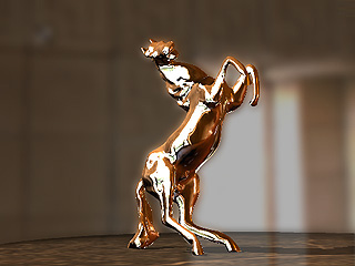

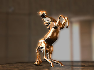

| HDR AUS |
HDR EIN
Das HDR Bild, wird an einen Tone-Mapper versendet, der das Bild in ein Low Dynamic Range Bild umwandelt, so dass es auch auf herkömmlichen Bildschirmen betrachtet werden kann. Das starke Phänomen der Kontrastreduzierung wird aufgelöst, während Bilddetails und Farben beibehalten werden. Wenn Sie die HDR Funktion eingeschaltet haben, können Sie die Ergebnisse noch weiter verfeinern, indem Sie die Werte für die Gauss Intensität und die Belichtung im Bereich Tone-Mapping einstellen.
Gauss Intensität: Dieser Parameter bestimmt gewöhnlich die Gleichmäßigkeit der Lichtabstrahlung des HDR Bildes. Sie können den Wert jedoch erhöhen, um in den hellen Bereichen des Vorschaufensters mehr Details erkennen zu können.
Belichtung: Dieser Parameter bestimmt die globale Belichtungsstärke des Vorschaufensters. Wenn Sie diesen Wert erhöhen, erkennen sie in den dunklen Bereichen des Vorschaufensters mehr Details.
Anpassungsgeschwindigkeit: Dieser Parameter bestimmt die Anpassungsgeschwindigkeit der Pupillen, wenn diese eine große Veränderung der Lichtstärke erkennen.
Sie können die Blendenfunktion nutzen, um Ihren Projekten unterschiedliche Blendeneffekte hinzuzufügen.
Wählen Sie im Aufklappmenü einen Blendentyp.
Passen Sie den Skalieren Schieberegler an, um den Bereich des gewählten Blendeneffekts zu bestimmen.

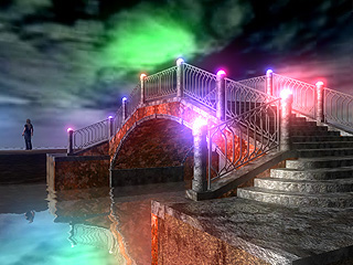

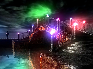

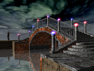

Wenn Sie ein HDR Foto haben, können Sie dies in die Texturkanäle (besonders Spiegelung) laden, um höhere Kontraste und eindrucksvollere Effekte zu erstellen.
Requisite nur mit Spiegelungsparametern |
Requisite mit Spiegelungskanal und HDR Bild |
