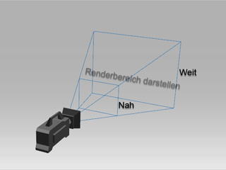

Regeln für Clippingebenen
Die Clippingebenen bieten zwei Parameter, Vordere und Hintere, mit denen Sie den Renderbereich einer Kamera bestimmen können.

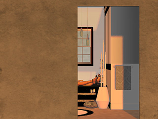

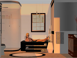

Den Wert der Nahen Clippingebene einstellen
Wenn sich Ihr Darsteller innerhalb eines Gebäudes befindet, behindern die Wände des Raumes immer die Sicht. Sie können die Funktion Vordere Clippingebene nutzen, um Objekte innerhalb dieser Distanz zu filtern.
  1. Gehen Sie zum Eigenschaften Feld der Kamera.
  2. Klicken Sie im Bereich Kamera den Aufwärtspfeil der Vorderen Clippingebene.
  3. Vordere Clippingebene = 0
    Vordere Clippingebene = 40

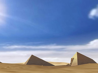

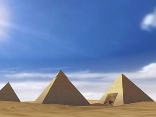

Den Wert der Fernen Clippingebene einstellen
Wenn Ihre Landschaft so groß ist, dass sie ausserhalb des Renderbereichs der Kamera liegt, müssen Sie die Werte anpassen, um das Problem zu beheben.
  2. Klicken Sie im Bereich Kamera den Aufwärtspfeil der Hinteren Clippingebene.
  3. Hintere Clippingebene = 9999
    Hintere Clippingebene = 12000
