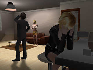

    Vor Einstellen der DOF

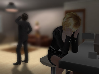

    Nach Einstellen der DOF
