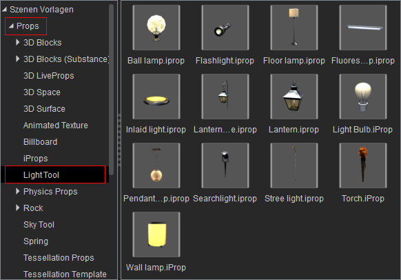

In der Light Tool Bibliothek finden Sie verschiedene Requisiten mit angefügten Lichtern. Diese Lichter arbeiten mittels Lua Scriptsprache, sodass jedes Licht über ein eigenes Steuerungsmenü verfügt. Sie müssen also das Modifizieren Felt nicht aufzurufen, um Grundeinstellungen wie Farbe oder Stärke des Lichts anzupassen.

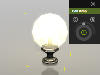

  1. Fügen Sie eine Requisite aus der Light Tool Bibliothek ein. Für das angefügte Licht wird ein Steuerungsmenü rechts oben im Vorschaufenster angezeigt.

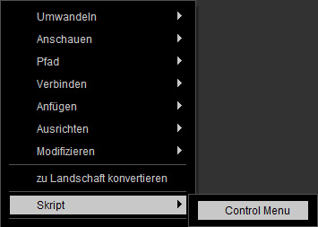

    1. Bedienfeld schließen: Klicken Sie diesen Button, um das Steuerungsmenü zu schließen.
      Um das Menü wieder zu öffnen, rechtsklicken Sie bitte auf die Requisite und wählen Sie den Script >> Control Menu Befehl.

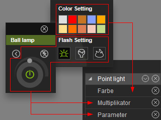

    3. Einstellungen: Klicken Sie diesen Button um die einzelnen Merkmale wie Lichtfarbe oder Flimmerverhalten anzuzeigen.
      Blitz Einstellung

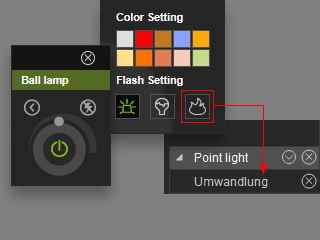

      • : Das Licht passt Multiplikator und Stärke zufällig an, um das Flackern eines Feuers zu simulieren.
    4. Dimmer: Ziehen Sie den Knopf in einem Kreis, um die Lichtstärke zu erhöhen oder zu verringern.
    5. Ein / Aus: Klicken Sie diesen Knopf, um das Licht ein- oder auszuschalten.

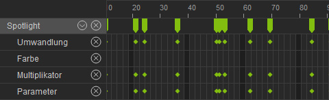

  4. Die Änderungen werden direkt in die Spuren des Lichtes aufgenommen, einschließlich der Spuren für Umwandlung, Farbe, Multiplikator und Parameter.
    Hinweis:
    Die Farbeinstellungen werden in der Farbspur aufgenommen, während andere Anpassungen als Keys in der Multiplikator Spur gespeichert werden.
    Die Umwandlung des Lichtes, die vom Blitzverhalten erzeugt wird, wird in der Umwandlungsspur gespeichert.
