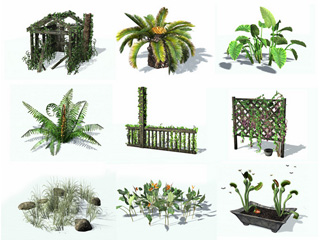

Mit dem neuen SpeedTree Update erhalten Sie nicht nur Bäume, sondern auch fliegende Käfer, Schmetterlinge, Zäune, Steine, Blätter und Pflanzen in Form von 3D Text. Außerdem gibt es jetzt alle Gräser in 3D!

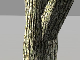

Die optimierten Details von Rinde und Zweigen des neuen SpeedTree.

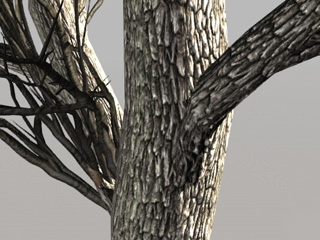

Aussehen von SpeedTree in früheren Versionen.

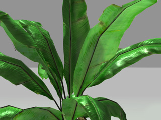

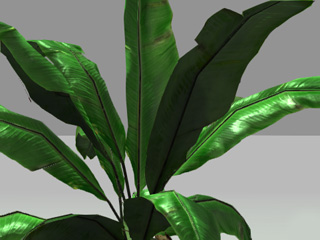

Semi-transparente Blätter.
Undurchsichtige Blätter.

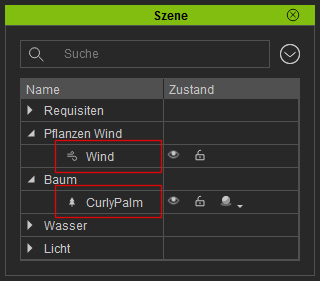

  2. Im Szene Manager sehen den Baum und ein Wind Objekt.
    Das Wind Objekt wird im Vorschaufenster als Propeller dargestellt.
    Hinweis:
    Das Wind Objekt wird automatisch eingefügt, wenn Sie einen Baum einsetzen; Wenn sich in der Szene kein Baum befindet, wird auch das Wind Objekt entfernt.

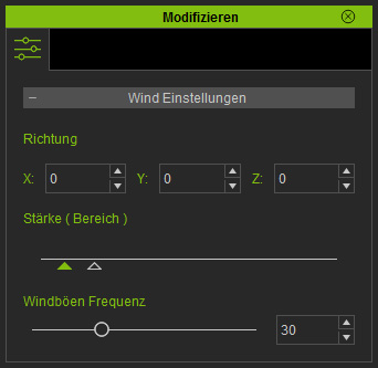

  3. Zeigen Sie die Parameter in der Modifizieren >> Attribut Registerkarte des Wind Objekts mit Hilfe der folgenden Methoden an:
  4. Passen Sie die Einstellungen im Bedienfeld an.

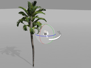

    Richtung

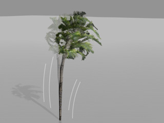

    Die Richtungseinstellungen bestimmen die Richtung des Windes. Sie können entweder die X, Y oder Z Werte von (0, 0, 0) bis (359, 359, 359) einstellen oder das Wind Gizmo im Vorschaufenster drehen.
    Drehen Sie das Wind Gizmo, um die Richtung des Windes zu bestimmen.

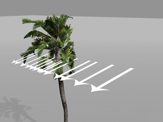

    Spielen Sie das Projekt ab, um sich das Ergebnis anzusehen.
    Der Baum schwankt entsprechend der Windrichtung

    Stärke
    Die Stärke des Windes, der auf die Bäume wirkt, ist ein Bereich. Jede Windböe wird mit einer zufälligen Stärke innerhalb dieses Bereiches erzeugt. Der Bereich wird über dei beiden Dreiecke unter dem Stärke Schieberegler bestimmt.
    1. Allgemeine Stärke: Dieses Dreieck bestimmt die maximale Stärke der Basis-Windstärke. Diese Einstellung bildet die Ruheanimation der SpeedTrees.
    2. Windböen Stärke: Dieses Dreieck bestimmt die maximale Stärke einer Windböe.
