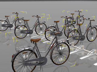

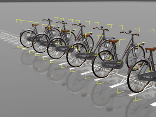

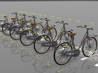

Objekte ausrichten
Wählen Sie mehrere Objekte, die ausgerichtet werden sollen.
Klicken Sie auf das Objekte ausrichten
Tool.
Aktivieren Sie die X, Y und/oder Z Felder im Bereich Objekte ausrichten
entsprechend der Achse, an der die gewählten Objekte ausgerichtet werden
sollen.
Ausrichten an mittlerer x Position.
Ausrichten an mittlerer y Position.
Klicken Sie den OK Button, um das Bedienfeld zu verlassen.
Da die Objekte an einem Mittelwert der festgelegten Achse ausgerichtet
werden, müssen Sie diese möglicherweise in eine geeignete Position
verschieben.

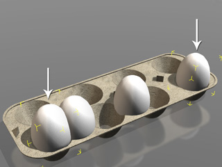

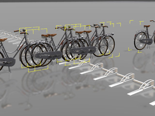

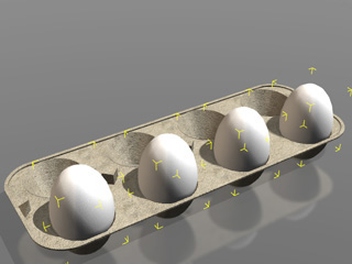

Objekte in gleichmäßgem Abstand anordnen
Wenn Sie einen bestimmten Abstand zwischen zwei angrenzenden Requisiten der
aktuell gewählten Requisiten einhalten möchten, können Sie die
Gleichmäßiger Abstand Funktion nutzen.
Fügen Sie mehrere Objekte ein. Verschieben Sie zwei der Requisiten
an die gewünschte Position. Lassen Sie die anderen wo sie sind.
Wählen Sie alle Requisiten, die in Gleichmäßigem
Abstand angeordnet werden sollen.

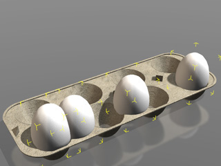

Tool.
Aktivieren Sie die X, Y und/oder Z Felder im Bereich Gleichmäßiger
Abstand entsprechend der Achsenlinie der Requisiten.
