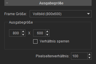

Ausgabegröße
Im Bereich Ausgabegröße können Sie die Größe des exportierten Bildes bestimmen. Sie können entweder eine Standardgröße aus dem Frame Größe Aufklappmenü wählen oder eine benutzerdefinierte Größe bestimmen, indem Sie Höhe und Breite in Pixeln in das Feld für die Ausgabegröße eingeben.
Bitte beachten Sie, dass Sie, wenn Sie das Verhältnis sperren Feld aktivieren, nur die Breite des Projektes anpassen können, während die Höhe automatisch im aktuellen Verhältnis aktualisiert wird.

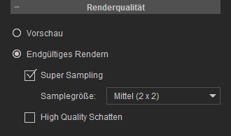

Renderqualität
Die Renderqualität kann mit Hilfe der Optionsfelder auf Vorschau oder Endgültiges Rendern eingestellt werden. Sie können Super Sampling und/oder High Quality Schatten aktivieren, um die Qualität der exportierten Medien zu verbessern.

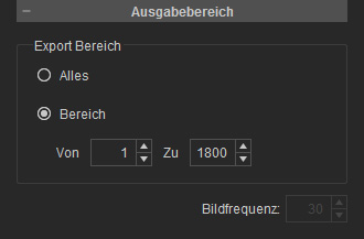

Ausgabebereich
Sie können entweder das ganze Video exportieren oder einen bestimmten Bereich von Frames bestimmen. Wählen Sie den Ausgabebereich mit Hilfe der Optionsfelder unter Ausgabe Bereich.
