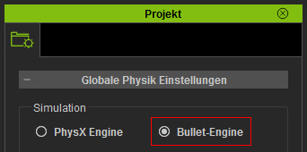

  3. Die Engine wechselt standardgemäß automatisch zum Bullet Engine Modus.
  4. Um sicherzustellen, dass der Modus richtig gewechselt wurde, öffnen Sie die Projekt Einstellungen und gehen zum Bereich Globale Physik Einstellungen.
  5. Wechseln Sie unter Simulation zum Bullet Engine Modus, indem Sie das zugehörige Optionsfeld aktivieren.

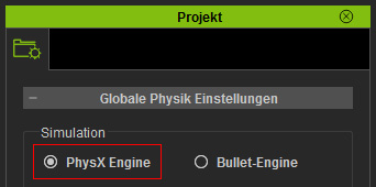

  2. Die Engine wechselt standardgemäß automatisch zum PhysX Modus.
  3. Um sicherzustellen, dass der Modus richtig gewechselt wurde, öffnen Sie die Projekt Einstellungen und gehen zum Bereich Globale Physik Einstellungen.
  4. Wechseln Sie unter Simulation zum PhysX Modus, indem Sie das zugehörige Optionsfeld aktivieren.

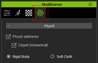

  5. Wählen Sie eins der Objekte, dessen Physik Einstellungen Sie aktivieren möchten.
  6. Wechseln Sie auf der Modifizieren Seite zur Physik Registerkarte.
  7. Aktivieren und bearbeiten Sie die Physik Einstellungen für das gewählte Objekt über die Parameter in dieser Registerkarte.
