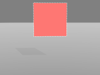

Dehnung
Dehnung

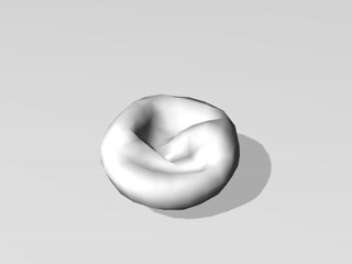

Die Dehnung bestimmt, wie fest der Stoff während der Kollision ist. Je höher der Wert, desto fester ist das Soft Cloth.
Die nachstehenden Abbildungen zeigen den Zustand von zwei Soft Cloth Requisiten mit unterschiedlichen Dehnungswerten, wenn diese auf den Boden treffen.
Dehnung = 100
Dehnung = 10

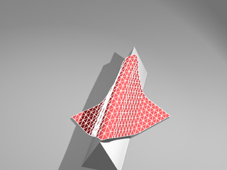

Dehnung and Objekt Meshes

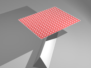

Auch wenn die Dehnung das Aussehen des Soft Cloth bei einer Kollision bestimmen, hat auch das Mesh einen großen Einfluss. Bei Soft Cloth Objekten beeinflusst die Mesh Struktur das Physikverhalten manchmal signifikant.

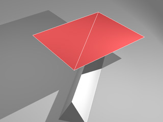

Flächen mit unterschiedlichen Mesh Strukturen.

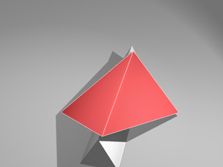

Wenn die Kollision geschieht beginnt sich das Soft Cloth an den Rändern angrenzender Flächen zu biegen. Daher ist die Reaktion des Stoffes geschmeidiger und natürlicher, je mehr Flächen Ihr Objekt hat. Bitte bedenken Sie allerdings, dass High Poly Objekte mehr Systemressourcen benötigen und die Berechnung der Physik Reaktionen länger dauert.

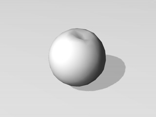

Objekt mit geringer Flächenzahl.
Kollisionsergebnis.
Objekt mit größerer Flächenzahl.
Kollisionsergebnis.

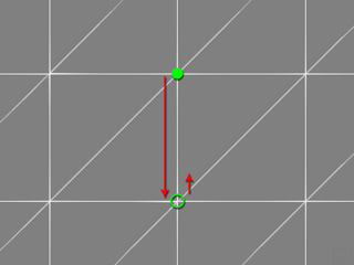

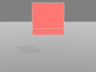

Elastizität
Die Elastizität bestimmt den Dehnungsgrad zwischen zwei Scheitelpunkten eines Soft Cloth. Wenn dieser Wert niedriger ist, bewirkt dies eine geringere Dehnung, wenn eine Seite des Scheitelpunktes von einer physikalischen Kraft beeinflusst wird. Daher ist ein niedriger Wert für feste Materialien wie Baumwolle oder Jeans besser geeignet.

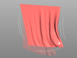

Elastizität = 1 (geringe Dehnbarkeit)
Das Soft Cloth sieht wie feste Baumwolle aus.
Elastizität = 100 (hohe Dehnbarkeit)
Das Soft Cloth sieht wie elastisches Lycra aus.

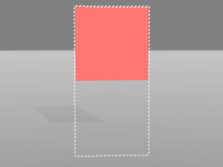

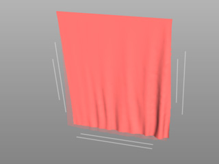

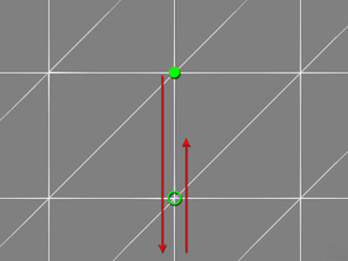

Haltegrenze
Die Haltegrenze bestimmt die voraussichtliche Endformat des Soft Cloth, wenn diese nach einer Animation, wie Bewegung oder Dehnung zur Ruhe kommt.

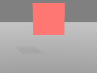

Haltegrenze = 1 (100%)
Das Soft Cloth behält die Größe zu 100% bei, wenn es zur Ruhe kommt.

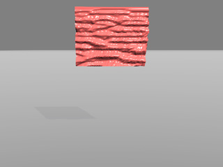

Haltegrenze = 0.80 (80%)
Das Soft Cloth schrumpft auf 80% seiner Größe, wenn es zur Ruhe kommt.

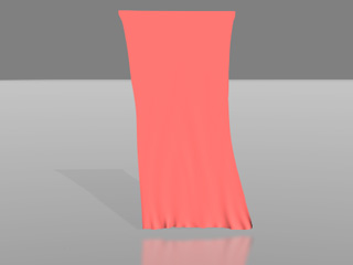

Haltegrenze = 2 (200%)
Das Soft Cloth dehnt sich auf 200% seiner Größe, wenn es zur Ruhe kommt.
