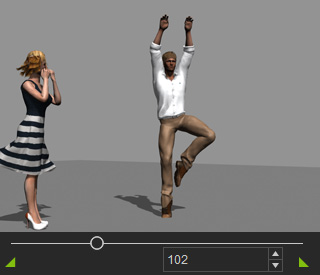

  3. 望みのタイムフレームに移動します。

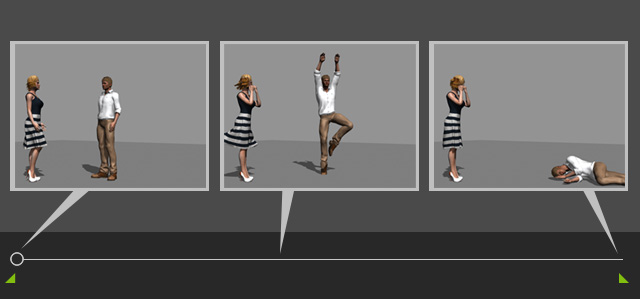

    始点フレーム、現在フレーム、および終点フレームにおけるプロジェクトの状態は以下のとおりです。

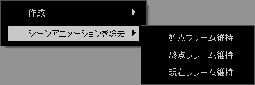

  4. 作業エリア内の空き領域を右クリックします。
  5. 右クリックメニューで、 シーンアニメーションを除去の項目にカーソルを合わせます。

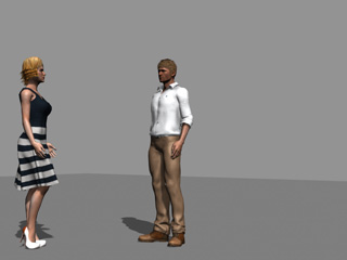

  6. プロジェクトは選択された状態が始点フレームで保持され、その後は何のアニメーションもしません。

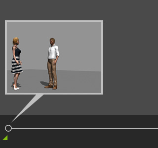

    始点フレーム維持

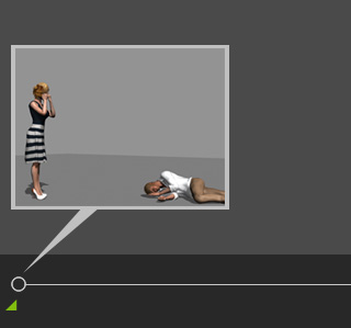

    終点フレーム維持

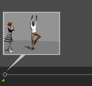

    現在フレーム維持
