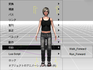

デザインしたパス上をキャラクタが歩けるようにするには、2 種類の方法があります。右クリックメニューの中の行動モードを使用して、ターゲットパス上を歩くように簡単に誘導することができます。
  1. キャラクターが歩くパスを作成します。
  2. シーンにキャラクターにを追加します。
  3. キャラクタを右クリックし、移動 > Walk_Forward を選択します。
  4. 作成したパスを選択します。キャラクタがパスに向かって歩き、その後、パスに沿って歩きます。
