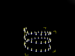

  1. オブジェクトがたどる任意の形状を作成します。
  2. パスを選択し、パスを編集ボタンをクリックして、パス編集モードに移行します。

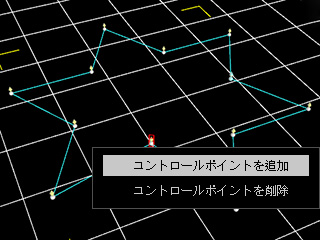

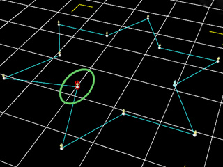

  3. パスを右クリックし、追加またはコントロールポイントを削除を選択します。
    追加
    削除

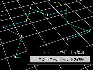

  4. Ctrl キーを押した状態で選択すると、削除するポイントを複数選択できます。
  5. 選択
    削除

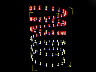

  6. また、選択 ツールを使用しても複数のコントロールポイントを一度に選択できます。

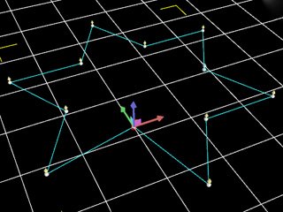

  7. コントロールポイントを選択した状態で、移動 および回転 ツールを使用してその変換データを設定できます。
  8. 移動
    回転
