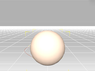

  1. パスを作成し、プロップをシーンに追加します。

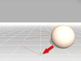

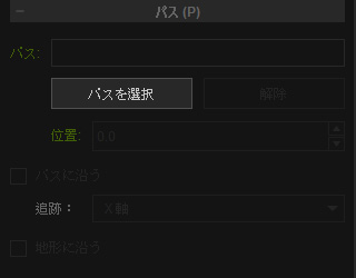

  2. プロップを選択し、プロップの修正パネルにあるパスを選択ボタンをクリックします。

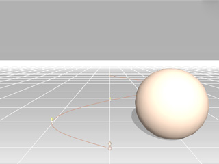

  3. プロップを加えるパスを選択します。
  4. ここでのパス名は、プロップが現在属しているパスを表します。
