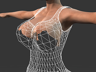

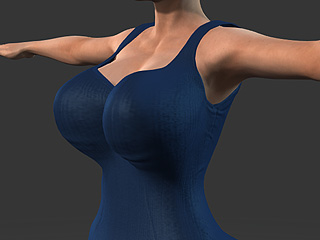

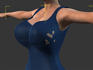

キャラクターに衣服を適用した際、イラストのように内側の肌のメッシュが外側のメッシュを突き抜ける場合があります。

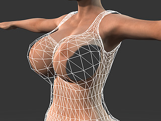

貫通状態をよく確認できるように、上側レイヤーのメッシュをワイヤーフレームモードに変更します。

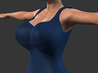

  3. パネルの一番下にある内部メッシュを隠すボックスを有効にします。
    布を貫通したメッシュが非表示になります。

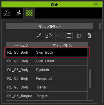

  2. 修正パネルをマテリアルタブにを切り替えます。

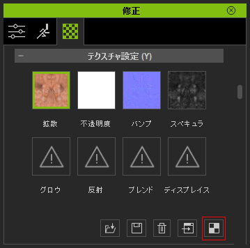

  3. マテリアルリストからSkin_Bodyマテリアルを選択します。

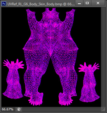

  4. テクスチャ設定セクションで UV ボタンをクリックします。
  5. 選択されたマテリアルの UV マップは、お好きな画像エディタ(この場合は Photoshop)にエクスポートされます。

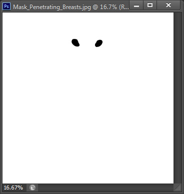

  6. 表示されている画像を参照用に使用して、表示されている状態から貫通しているメッシュを除外する、グレースケールモードのマスク画像を作成することができます。
  7. マスク用に画像を保存します。

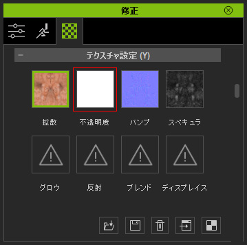

  1. Skin_Body マテリアルが選択されていることを確認します。
  2. テクスチャ設定セクションで不透明度チャンネルをダブルクリックします。
  3. 前のセクションで用意した画像をロードします。
