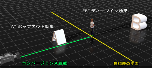

コンバージェンス距離(cm)は、現在のカメラとコンバージェンスポイント (無視差の平面のある場所) 間の距離を定義します。
iClone でポップアウト効果とディープイン効果を定義するには、コンバージェンス距離の値を設定するだけです。

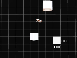

デフォルトのグリッドサイズは 100cm x 100cm です。そのため、カメラのトップビューを使用して、およそのコンバージェンス距離を定義できます。

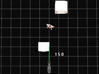

3D テキスト「A」にコンバージェンス距離を設定すると、他のオブジェクトはディープイン効果で表示されます。
コンバージェンス距離= 150

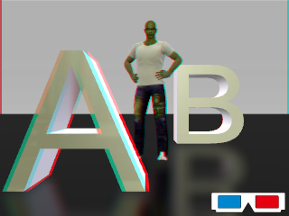

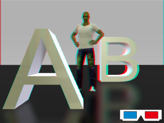

アナグリフメディアをエクスポートする場合、ゼロ視差の平面上のオブジェクトは分割されないのに対し、ポップアップオブジェクトはシアン (左) および赤 (右) に分割され、ディープインオブジェクトは赤 (左) およびシアン (右) に分割されます。

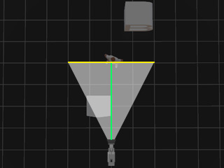

iClone 内での比率の決定
  1. トップビューを使用して、カメラとターゲットオブジェクト間の距離の値を数えます。

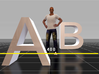

  2. フロントビューに切り替えて、ターゲットオブジェクトが存在する場所の目に見えるの値を計算します (グリッドを数える)。
  3. 2つの値を使用して、1つの比率を割り出します。 この比率は、このプロジェクトに対して固有であり、後ほど現実世界での表示に使用されます。
    400:350

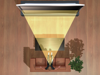

現実世界において最適な 3D 表示結果を得るには、iClone と同比率の三角形に表示デバイスと表示位置を配置します。
iClone の中の三角形
現実世界での同様の三角形
