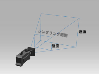

クリッピング面について
クリッピング面はカメラのレンダリング範囲を定義できるよう近面および遠面の 2 種類のパラメーターが提供されています。

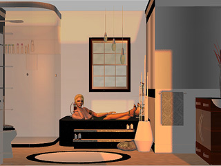

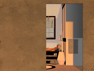

近クリッピング面を設定
キャラクタが室内にいる場合、壁がキャラクタの表示を邪魔することがあります。この時近クリッピング面を使用し、オブジェクトの距離を調整します。
  1. カメラ修正パネルに移動します。
  2. カメラセクションで、近クリッピング面の上矢印をクリックします。
  3. 近クリッピング面 = 0
    近クリッピング面 = 40

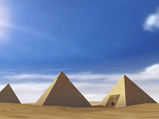

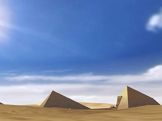

遠クリッピング面を設定
地形が広すぎてカメラのレンダリング範囲を超えている場合、この値を調整します。
  1. カメラ修正パネルに移動します。
  2. カメラセクションで、遠クリッピング面の上矢印をクリックします。
  3. 遠クリッピング面 = 9999
    遠クリッピング面 = 12000
