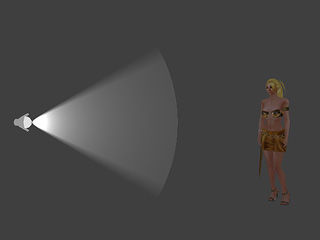

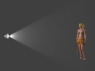

明るさでは、範囲スライダを使用してライトが照らす範囲を調整することができます。。したがって、範囲外のオブジェクトにはスポットライトが当らない場合があります。これは現実世界では異なるかもしれませんが、3D の世界では非常に便利です。
  1. スライダを 470 までドラッグしてライト効果領域を広げます。
  2. スライダを 250 までドラッグしてライト範囲を制限します。

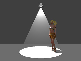

通常減衰をオンにすると、スポットライトの強度が光源から範囲の終わりに向かって徐々に弱まります。この機能を使用すると、下記の画像のように、ライトが照らしている領域がぼやけていく効果を作成できます。
範囲 = 470
減衰 = OFF
範囲 = 470
減衰 = ON

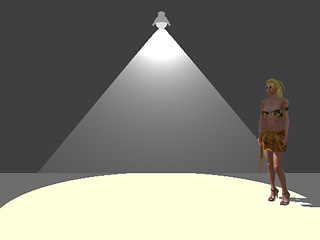

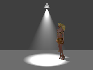

スポットライトビームのスタイルは、スポットライトのアングルフォールオフの値を変更することによりカスタマイズできます。ライトから生成されるスポットライトビームは、懐中電灯と同様なコーン型をしています。アングルスライダを使用して光の円の範囲を調整します。
  1. アングルスライダを 30 にドラッグします。
  2. アングルスライダを 80 にドラッグします。

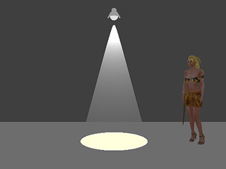

スポットライトビームが極端に鮮明だと感じる場合は、フォールオフスライダを調整することで、スポットライトビームの輪郭をぼかすことができます。
アングル = 50
フォールオフ = 15
アングル = 50
フォールオフ = 99
