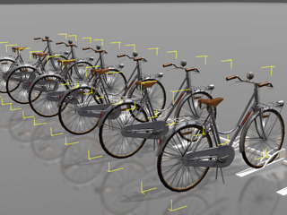

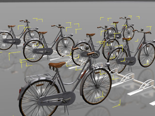

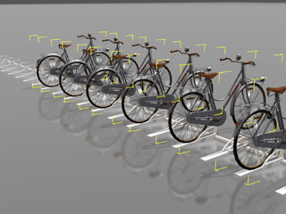

  1. 整列する複数のオブジェクトを選択します。
  2. オブジェクトの整列 ツールをクリックします。
  3. 選択したオブジェクトを整列する軸に応じて、整列セクションの X、Y、Z チェックボックスをオンにします。
    X の平均の位置に整列します。
    Y の平均の位置に整列します。
  4. OK ボタンをクリックし、パネルを閉じます。
  5. プロップは指定した軸の平均値に整列するため、適切な位置にまとめて移動しなければならない場合があります。

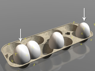

オブジェクトの等間隔配置
現在選択しているプロップの中の 2 つの隣接するプロップの間に一定の距離を維持する必要がある場合は、複雑な数学的計算を行う代わりに等間隔機能を使用できます。

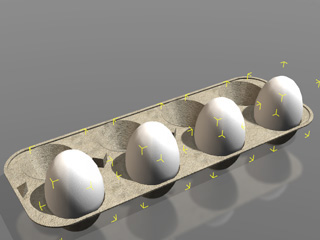

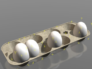

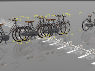

  1. 複数のオブジェクトを適用します。2 つのプロップを目的の位置に移動します。その他のプロップはそのままにします。
  2. 等間隔の対象にするプロップを全て選択します。
  3. オブジェクトの整列 ツールをクリックします。
  4. プロップが整列している軸に応じて、等間隔セクションの X、Y、Z チェックボックスをオンにします。
  5. OK ボタンをクリックし、パネルを閉じます。
